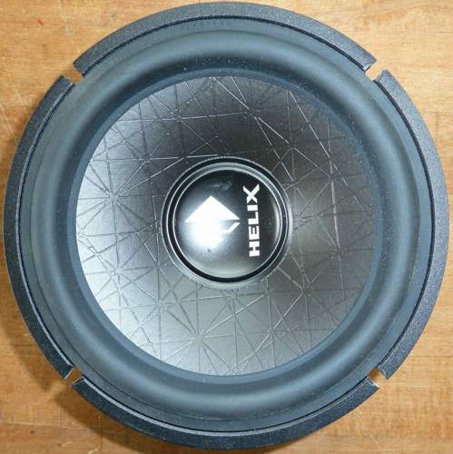

Hallo Freunde des guten Klanges,
im Laufe der Zeit stellte ich fest, dass (zumindest) die HK-Tief-Mitteltöner in den Türen vorn gelegentlich bei lauter Musik und kräftigem Kickbass an ihre Grenzen stoßen.
Gestern baute ich, einer Empfehlung Rüdigers folgend, deshalb bessere Lautsprecher (Helix C 6B) ein. Die Montageringe aus dem Zubehör, welche bei Umrüstung üblicherweise erforderlich sein sollen brauchte ich nicht: nach abkratzen/abschleifen der 4 Stege in der Originalaufnahme (s. Foto 1 auf 11:00 und 13:30 Uhr) und abschleifen der Beschichtung außen am Lautsprecherkorb passen die C 6B perfekt.
Allerdings müssen die Bohrungen am Lsp. nach außen ca. 1,0 bis 1,5 mm aufgeweitet werden; der Lochkreis ist zu klein. (wer umbauen möchte: vorher Schlüsselfeile rund besorgen; ich habe die Löcher einfach aufgesägt; die Chassis sind aus stabilen Alu-Guss)
Ich habe die Lsp. mit gelartigem Dichtband eingeklebt (und natürlich verschraubt; es sind 3 mm längere Schrauben erforderlich).
Gleichzeitig wurde in allen 4 Türen 2,2 mm-Alubutyl eingeklebt.
Eine erste Hörprobe fiel positiv aus – ach was, Quatsch, es klingt supergeil. Und die Türen schließen nun nicht mehr mit „plemp“ sondern mit sattem „plopp“.
Ich glaube jetzt am Ziel zu sein. In ein paar Wochen lasse ich alles noch mal einmessen und poste ich meinen Eindruck.
