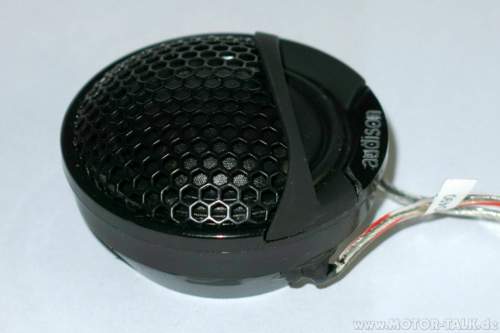

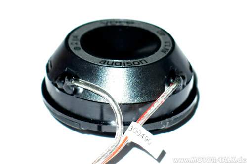

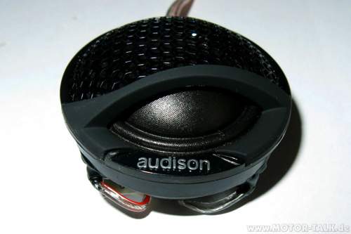

Es gibt eine neue weitere Alternative als Hochtöner. Ich hatte ja vor geraumer Zeit informiert, dass mein "Erlkönig" der Eton CX 280 HG zur Zeit ausgelaufen und praktisch ausverkauft ist. Meines Wissens nach ist, bis auf wenige Reststücke (bei ACR in Borna), der Artikel bundesweit vergriffen.
Daher habe ich angefangen, fieberhaft nach einer Alternative zu suchen, und bin fündig geworden. ....und das ist nicht etwa ein fauler Kompromis, weil nix anderes da ist, sondern ein echt gut klingender, und dazu noch richtig günstiger Hochtöner.
DER NEUE HEIßT : AUDISON VOCE AV 1.1
Paarweise verpackt, (bei ACR in Borna auch ab sofort ab Lager, und auch künftig einzeln zu haben) kostet das Pärchen 119.-€. Das ist eine echte Alternative zum Eton, sowohl klanglich, als auch von den Maßen, mit allem erdenklichen Einbauzubehör. Meine Weichen habe ich inzwischen auf den neuen Typ schon angepasst.

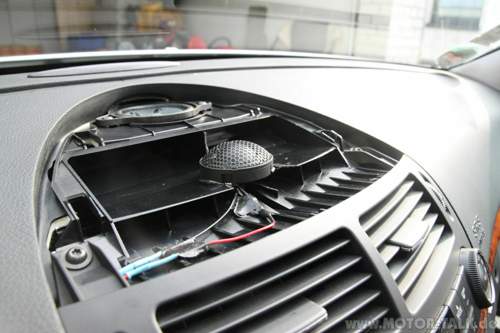

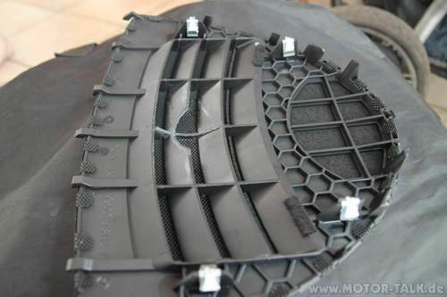

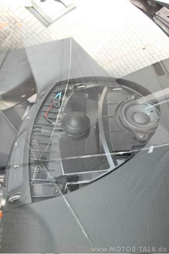

nachdem ich 3 Jahre lang mit Standard-Sound (oder eher "Nicht-Sound"😉 durch die Gegend gefahren bin, habe ich in allen Türen und im Center den Eton CX280 HG mit Rüdigers Weichen verbaut. Vorweg: Das Ergebnis ist traumhaft und genau das, was ich mir vorgestellt hatte. Die Standard-Türbässe und das Standard-AGW genügen mir völlig, da werde ich nichts mehr dran ändern. Wenn jemand in meiner Nähe (48432 Rheine) probehören will, bitte PN an mich.
Nun noch zum Einbau selbst:
In den Türen ist es sehr schnell und einfach erledigt. In den Fondtüren habe ich die Hochtöner übrigens in die Blindkappen, die mein Wagen dort statt Aschern hat, eingebaut (55mm Loch per Lochsäge). Das haben hier auch schon andere gemacht und Bilder dazu eingestellt. Das demontieren der Türverkleidungen war dazu nicht nötig.
Für den Center habe ich die Weiche hinter das KI eingesetzt (hat hier auch schon mal jemand beschrieben, dem ich gleich nochmal ein Danke dafür geben muss:-). Weil ich keine kompletten Stege bei der Center-Abdeckung wegnehmen wollte, habe ich mit dem Dremel etwas mehr Zeit investieren müssen. Bei der Lüftungseinheit selbst habe ich den mittleren senkrechten Steg herausgetrennt. Im Boden darunter hatte ich auch einen Halbkreis herausgetrennt, weil ich dort zuerst den Hochtöner etwas tiefer einbauen wollte. Das passte aber nicht so richtig. Der Halbkreis war aber trotzdem eine gute Idee, weil ich dadurch den Center etwas in Richtung Innenraum neigen konnte (ok, nicht viel, aber immerhin). In der Center-Abdeckung habe ich den Buckel des Hochtöners mit dem Dremel "hineinmodelliert". Dadurch bleiben wie gesagt die Stege in der Außenansicht erhalten und man erkennt nichts. Man muss schon genau hinsehen, um den HT überhaupt ausmachen zu können. Befestigt habe ich den Center-HT mit schwarzem Silikon. Das hält bombig und rappelt nicht. Ich hoffe die Bilder erklären den Rest.

Du kannst den Center in Richtung Innenraum neigen wie Du willst - die Frontscheibe dient im Originaleinbau als Reflektor, Divider.
