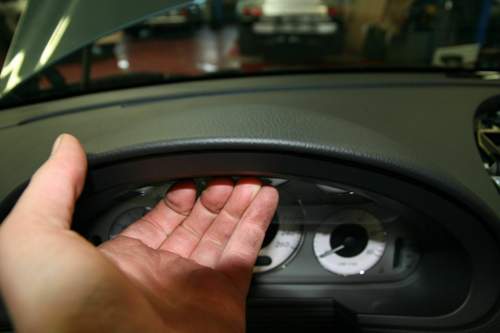

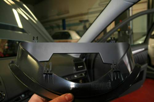

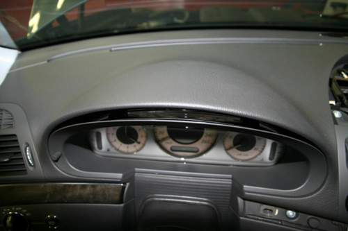

Das KI kann aber sehr einfach ausgebaut werden. Ich hänge eine Anleitung in Form von Bildern an.
Gruß EisiT
Die Bilder erklären sich selbst.... hier trotzdem noch die Beschreibung:
1. Mit den Fingern am oberen Ende des KI zwischen die KI Scheibe und das Armaturenbrett fassen und den Rahmen aus den oberen beiden Rast-Nasen ziehen
2. Nun am unteren Ende des KI die beiden verbliebenen Rast-Nasen lösen indem man den Rahmen in Richtung Lenkrad zieht
3. Rahmen abnehmen und die vier nun sichtbaren Torx-Schrauben der KI Befestigung lösen.
4. Das KI am oberen Ende fassen und runterdrehen, so dass die Scheibe auf die Lenksäule zeigt.
5. Jetzt den Stecker des KI abklemmen und die linke Seite des Instrument als erstes aus der Mulde ziehen.
6. Am nach ganz unten und nach hinten verstellten Lenkrad vorbei in Richtung Fahrertür das KI ausfädeln.
Zeitlicher Aufwand so ca. 5 Minuten auch für Ungeübte

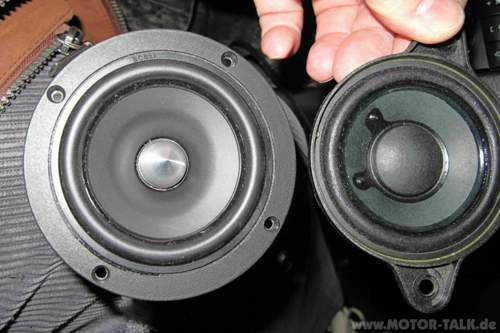

Der Einbaurahmen an der Rückseite des Chassis reicht relativ weit in das Türinnere. Die Flächen sind glatt und fördern Reflektionen insbesondere im Mitteltonbereich. Wie ich in vorherigen Beiträgen bereits geschrieben habe, ist insbesondere beim HK-Basschassis wegen der verwendeten Metallmembran der Mittelton zwischen 600 Hz und 1200 Hz mit besonders hartnäckigen Resonanzen belegt. Diese sind schwer in den Griff zu bekommen. Über das Thema "Bedämpfen von Mitteltonresonanzen " gibt es zahlreiche Beiträge im Netz. Dort werden genau diese "leicht dämpfenden Auflagen empfohlen. Das geht sogar bis zu "Mullpaketen" auf der Rückseite des Chassis. Das würde hier den Rahmen sprengen.  Ich gebe dir aber auch uneingeschränkt Recht, daß mit weiteren zusätzlichen Dämm-Maßnahmen mit Bitumenplatten eine weitere entscheidende Verbesserung möglich ist. Eine Tür dicht zu machen ist ohnehin ein schwieriges Unterfangen.
Beigefügtes Foto zeigt mal den Größenbergleich eines guten "Breitbänders als Centerersatz" mit "sehr eigenem Klangcharakter" im Vergleich zum Originalchassis. Selbst diese kleinen 8cm Lautsprecherchen sind noch zu groß! Und ohne Hochtöner ist da auch bei ca. 10.000 Hz Schluß. (eigenhändig ausgemessen) Also nicht wirklich eine Alternative.
Hauptaugenmerk meines Klangtuning-Konzepts ist ja, daß man von allen gemachten Maßnahmen nichts sehen soll. Da sind leider manchmal Kompromisse nötig. Aber alle bisherigen Interessenten sind mit dieser Lösung sehr zufrieden gewesen. Ein weiterer Aspekt ist auch, das ganze preiswert zu gestalten, und aus dem Bestehenden das Beste heraus zu holen,.....und das ist glaube ich ganz gut gelungen.

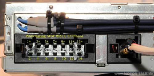

Es ist geschafft, Fertigstellung des Umbaus meines 5-Kanal-AGW´s auf Chinch-Ausgänge. War eine ziemliche Tüftelei. Die Platine ist komplett SMD bestückt. Da ist mit einem normalen Lötkolben nichts mehr zu machen. Die filigranen Chinchleitungen wirken am Lötpunkt wie riesige Taue! Ohne Lupe plus zusätzlicher Nahbrille keine Chance! Ich habe aber einen Weg gefunden, und es ist ganz gut geworden. Ich habe zusätzlich einen Steuerausgang für eine Endstufe integriert.
Bei der Gelegenheit habe ich auch die Pinbelegung des Steckers mal durchgemessen. Vielleicht hilft es dem Einen oder Anderen.
Rein Meßtechnisch sollte nun alles funktionieren. Hat schon mal jemand ein AGW ausgebaut/getauscht? Wäre für ein paar Tipps dankbar welche Schrauben raus müssen, und was es beim Ausbau zu beachten gilt. Das gute Stück soll doch auch alsbald in Betrieb gehen!
