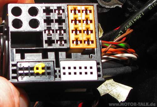

Ich bau grad mein Audio 20 auf Comand 2.0 um. Nur leider läuft es nicht. Nach 10 Sekunden Startbildschirm schaltet sich das Comand wieder ab. Muss ich es etwas bei Mercedes freischalten lassen? Ich dachte das betrifft nur die Tacho-Navi-Anzeige. Oder hat es was mit diesem 2poligen Kabel zu tun, was ich irgendwie über hab und nicht weiß wohin damit.
http://up.picr.de/16611776yt.jpg
Comand 2.0 ? Bist Du sicher ?
Der Stecker auf dem Bild sieht anders aus ...
Hallo
10 Sek eingefrorener Bildschirm mit Mercedes Stern heißt : Lichtleiter unterbrochen! Das sind die 2 orangefarbenen Glasfaserstränge. Entweder Eigang / Ausgang vertauscht, oder eben erst gar nicht eingesteckt.
Wird das Radio gestartet kann man am lichtleiter-ausgang ein helles rotes Licht erkennen. Das wird mit dem Lichtleiterring verbunden, und das "ohne" Licht wieder in den Eingang.
Erst wen nder ring gechlossen ist, "bootet" das Radio weiter. sieht es einen "offenen Ring" geht es auf Störung und schaltet ab.
Das überzählige Kabel gehört nicht in diesen Steckerblock!!! Beleuchtung/Klima/ Aschenbecher?

Vielen Dank, Rüdiger!
Das blinkende Licht ist mir vorhin dann auch aufgefallen. Allerdings hab ich ja gar keinen Wechsler o.ä. wo der Lichtleiter mit verbunden sein könnte. Und der Dension kommt erst nächste Woche …
Oder fehlt mir so'ne Art Stecker der den "Lichtkreis" direkt am Comand zurückführt, also den Ring schließt?
Das überschüssige Kabel ist direkt an dem Quadlock Kabelbaum getaped, sodass eigentlich überhaupt kein Spielraum gibt es irgendwo anders anzuschließen. Oder ist es evtl für die Beleuchtung des Comand? Tasten leuchten nämlich nicht. Oder tun die das eh erst wenn der "Ring" geprüft wurde?
Mein Quadlock hat diese schwarze Kammer mit den gelben Punkt nicht …
Hallo
schau mal auf den beiliegenden Schaltplan des APS 20. Da gibt es keine passende Buchse für den Stecker.
Du solltest aber einen Stecker haben, der in diese 4 runden Öffnungen oben links passt. Das sind die Lichtleiter Ein/Ausgänge. Wenn du das neu eingebaute command so wie es jetzt ist umdrehst, so dass du in diese Buchsen sehen kannst, sollte beim einschalten eine ca. 20 sek. Flut an Lichtblitzen aus einem der beiden runden Kupplungen im Radio kommen. Das ist diese von mir erwähnte Abfrageroutine. die geht dann an alle in diesem System hängenden Zusatzgeräte. Während dieser "Abfrage" meldet sich jede der im Ring verbauten Komponenten beim Radio, und wenn alle da sind, bootet das Radio erst. solange ist der Bildschirm eingefroren.
Also überprüfe das mal, und schau mal wo dein Lichtleiterstecker liegt,................Irgendwo muss der da rum liegen.

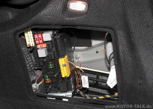

Hallo
Ich habe noch mal im Schaltplan des Soundsystems nachgeschlagen. die einzigen Drähte mit Braun/rot-gelber Codierung sind für die Stromanbindung des Nachrüst HK-Bassverstärkers im HK-System. Dem zufolge sollten auf dem rotgelben 12Volt anliegen, an dem Braunen Draht eine Masseverbindung mit dem Chassis.
Vielleicht kannst du das ja mal überprüfen. Der rotgelbe Draht geht an die Sicherung F69 mit 20 Ampere Absicherung. Diese sitzt im Fond hinten an Klemme 3(69) an diesem großen gelben Stecker (s. Foto) Von dort sollte Verbindung zum Stecker vorne bestehen. einfach mal durchmessen.
folglich sollte das also ein Stromversorgungs-Eingang für den HK-Bassverstärker sein.
eine andere "Rotgelbe Farb-Kodierung" habe ich im Schaltplan nicht gefunden

Danke! Allerdings habe ich überhaupt keinen Werks-Verstärker verbaut. Egal, alles läuft auch ohne dieses ominöse Kabel. Der LWL Ring ist nun auch mittels dem Dension Gateway geschlossen und alles läuft. Zum Dension: in der Tat in der Bedienung sehr gewöhnungsbedürftig. Aber bis auf 2-3 Aussetzer innerhalb der ersten Sekunden nach Starten des Radios (nur bei USB-Stick Wiedergabe) läufts ganz gut. Hab das Teil allerdings auch recht günstig über Kleinanzeigen bekommen. 380€ wäre es mir auf keinen Fall wert gewesen.
