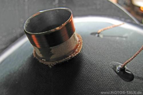

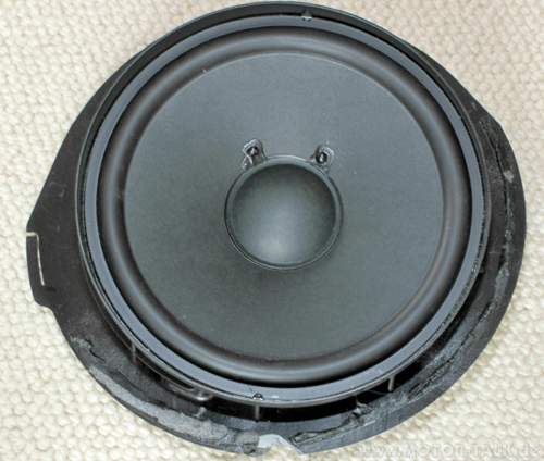

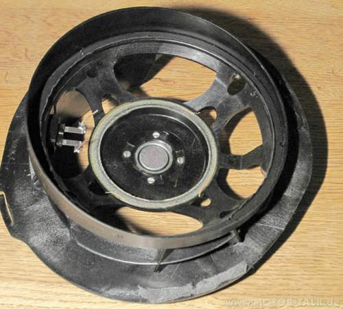

Hallo Alex
die am besten passenden (und kostenlos vorhandenen) Adapter sind die alten Chassis, die du eh nicht mehr brauchst. Beim 211er lassen sich die Chassis mit einem "Linkksdreh" aus der Verankerung lösen. Danach mit einem Teppichmeser die Gummiaufhängung der Membrane ringsum abschneiden, die Membran entfernen, und mit einem Dremel oder Laubsäge, Stichsäge den Plastik Innenkorb entfernen, zusammen mit dem Magneten.
Fertig ist die perfekt passende Korbhalterung für die neuen Chassis.
Das neue Chassis so einsetzen, dass die Kontakte Richtung Steckvorrichtung liegen, verbinden, und somit lassen sich auch die Original Kabel weiter verwenden.
Achtung! Auf die Polung achten. Richtig gepolt muss sich die Membran Richtung Fahrzeug Innenraum bewegen. Mit 1,5 Volt Batterie überprüfen. An die Chassiskontakte halten, und die Membran bewegt sich.
mfg
Rüdiger
Tuerchassis-standardbestueckung-e-klasse
Schwingspule-des-amiente-basschassis
Sicke-und-membran-entfernt
Hallo Rüdiger,
vielen Dank für deine schnelle Antwort. Ich hatte den schon in der Hand und dachte mir schon "das muss irgendwie passen". Dank deiner Bilder fällt es mir nun definitiv leichter das umzusetzen.
Wie hast du das aber hinbekommen das dieser nicht verrutscht, oder sitzt der auf "press"?
Und noch eine Frage: Hast du die Kontakte direkt wieder an den LS verlötet?
VG Alex
Hallo Alex
Die HK-Chassis die dort abgebildet sind, passen in den äußeren Steg/Ring, der ringsum hochsteht. Wenn du den allerdings zusätzlich abfeilst, kannst du beliebige Chassis wie die von mir empfohlenen Hertz HV 165 "XL", oder HV 165 "L" dort einsetzen, mit Scheibenkleber, Silkon, oder 2 Komponenten Baukleber einkleben, und zusätzlich verschrauben. Das sitzt dann bombenfest. Rausbauen musst du die Körbe zum bearbeiten ohhnehin.
Die Kontakte innen kannst du dann mit den Chassianschlüssen sauber verlöten, selbst wenn du innen noch kurze Käbelchen dazwischen setzt. Oftmals passen die Kontakte aber so, dass man die Lötfahnen direkt auf die Steckanschlüsse auflöten kann. Bessere Verbindung geht gar nicht, und du kannst die alten Kabel weiter verwenden.
