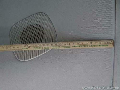

Davon bräuchte ich Maße wo ich schneiden muss!!!!
Wer hat die denn drin und kann MAL BITTE messen!!!!?????

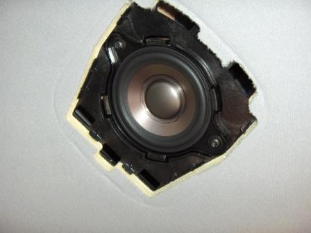

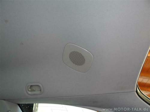

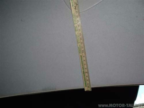

Ich habe Dir ein paar Bilder gemacht. Vielleicht hilft Dir das ja was ....
Himmel
Abstand zum Seitenfenster
Abstand zum Heck
JUHU!
Dankeschön das ist doch schonmal was.
Habe gedacht die sitzen grade drin.
Dann werd ich morgen mal dran gehen.
Mfg Daniel

Habe es mal versucht, aber mit den Angaben geht es nicht genau.
Kannst du deine Gitter mal ausclipsen und mir die Lochmaße geben?
Wer von euch ist denn mal so gut und macht seine Gitter im Himmel ab und nimmt mal Maß wie und wo die Löcher hin müssen.

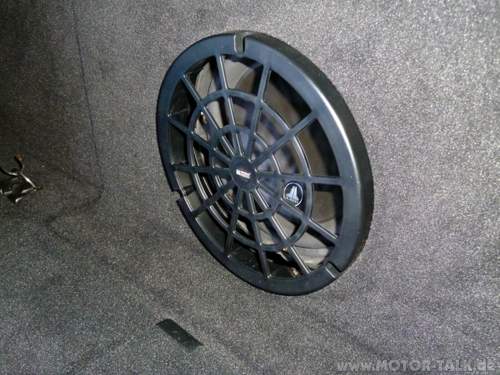

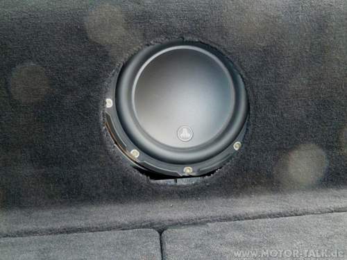

Für alle, die zur HK-Anlage einen Verstärker für den Sub (z.B. Eton MA 500.1) einbauen wollen: damit gerät der HK-Sub an seine Grenzen. Weswegen ich nun einen anderen Sub (JL Audio 8W3v3-4) eingebaut habe.
Beim JL ist ein Adapterring erforderlich, da der Sub zu tief/hoch ist und im Gehäuse anstößt. Der JL kommt damit bei mir 21 mm aus dem Gehäuse. Weiterhin ist zu beachten, dass die Membran bis zu 15 mm ausschwingt. Die MO-Abdeckung der Verkleidung hat sich damit erledigt. Ich habe die Verkleidung weiter ausgeschnitten und das Schutzgitter des HK-Sub eingeklebt. Sieht nicht gerade schön aus – funktioniert aber (und Sonntags wusste ich mir nicht anders zu helfen, ohne Lsp.-Schutz wollte ich nicht fahren).

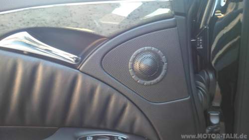

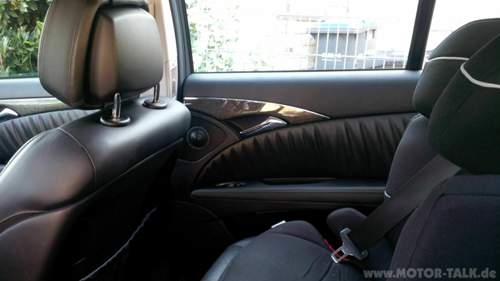

anbei Fotos der hinten verbauten Hochtöner. Die sollten auf anraten von Rüdiger unbedingt oben verbaut werden.
Ich wollte zwar eigentlich den schönen Originalzustand nicht verändern und die lieber unsichtbar verbauen, aber damit kann ich noch leben.

Sieht doch gut aus.
Sieht unglaublich gut und vor allem als waere es OEM aus. Gute Arbeit!!!
