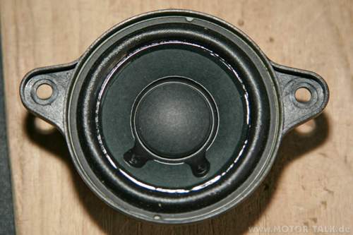

Hallo Leute,
hatte zwar den Mitteltöner vom Center erst in der Hand, weiss aber zrotzdem nicht, welche Größe der MT hat. Kann mir da jemand weiter helfen?
Danke.
Original geschrieben von krotzn
Hallo Leute,
Danke.
Hallo zusammen:
  • Der Centerspeaker hat 7,9cm Durchmesser,
  • Der Lochausschnitt hat 7,0 cm,
  • der Abstand der Befestigungsbohrungen ist 9,3 cm,
  • Bauhöhe 2,5cm
mfg
Rüdiger
Centerspeaker-oben-e-klasse
