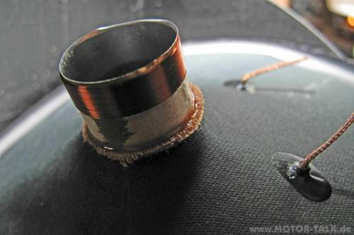

  • Nun aber sachlich: Sehr konturierte knochentrockene Bässe. Meinen Subwoofer habe ich zur besseren Beurteilung erst einmal außer Betrieb genommen. Die Mitten sind sehr dezent, fast schon zu dezent, zumindest für Klassikliebhaber. Für alle Anderen Musikrichtungen passt das prima. Einzig die Hochtöner konnten mich nicht wirklich überzeugen. (Liegt aber an den Chassis)

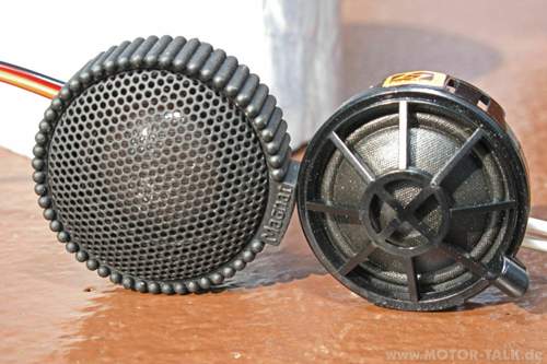

Ich habe daraufhin heute schnell noch einen zweiten Satz für die 8 Ohm Magnat HT-Chassis gebaut, und die H/K Hochtöner wieder ausgebaut und gegen die Magnats getauscht. Nun,.... das Ergebnis war derart überzeugend, daß ich ab sofort nur noch empfehle, sich von den H/K-HT zu trennen, und die paar Euro in die Magnats zu investieren. Eine überzeugende Vorstellung. Man spürt den Bass! körperlich! ohne Subwoofer!, selbst bei kleinen Lautstärken, und Nullstellung aller Klangregler.

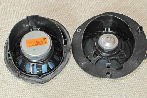

Ein sehr interessantes Bild möchte ich euch nicht vorenthalten. Es spricht glaube ich für sich.
mfg
Rüdiger
Chassisvergleich-ambiente-zu-harman-kardon

Groessenvergleich-logic7-zu-magnat

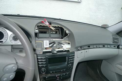

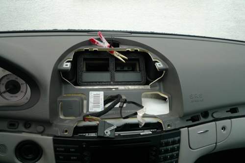

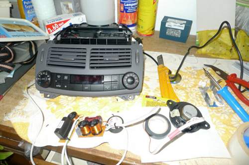

will nun kurz von meinem Center-Umbau berichten.
War alles kein Problem. Die Dekorleiste und das Lüftermodul gingen relativ einfach raus.
Nachdem ich dann die Einzelteile in meiner Garage auf der Werkbank hatte, ging es zunächst an den Mitteltöner. Der Kondensator ging ganz gut raus wobei ich mir dann beim Anlöten des Kabels unsicher war und wie sich auch später herausstellte, hatte ich einen Draht an der falschen Stelle angelötet. Mit einer kleinen Brücke konnte aber auch das Problem gelöst werden.
Man muss höllisch aufpassen, wenn man die Weichen, den HT usw. vorbereitet, wie man die Drähte in der Einheit und im Auto führt, damit alles ordentlich wird...
Die zwei Weichenteile ließen sich ganz gut hinter dem Armaturenbrett verstecken. Hatte überhaupt kein Problem.
Bei meiner Lüftereinheit konnte ich den Hochtöner aber nicht anschrauben. An der von Rüdiger und Chris vorgesehenen Stelle wüsste ich nicht, wie ich von unten eine Schraube reindrehen soll. Bei mir sind auch zwei weitere Lüfterklappen hinter dem Hochtöner. Auf Chris Bildern konnte ich so etwas nicht sehen. Habe dann aber eine einfache Lösung gefunden. Habe unter den HT mit Sekundenkleber ein Stück Stoff geklebt und das wiederrum mit Sekundenkleber an ein doppelseitiges Klebeband, das auf dem Plastik gut hält. Da bewegt sich gar nichts mehr.
Mir ist eben nur aufgefallen, dass man, wenn man genau hinschaut, den roten Draht des HT unter dem Centergitter ganz leicht erkennen kann. Wenn ich mal Lust habe, werde ich das Gitter nochmal abnehmen und über den roten Draht einen schwarzen Schrumpfschlauch ziehen.
Umbau hat mich ca. 2 Stunden Zeit gekostet, wobei ich sehr vorsichtig war. Beim nächsten mal ginge es sicher schneller...
Nun zu meinem Höreindruck: Stimmen sind nun viel klarer und insgesamt macht es wieder Spaß Musik zu hören. Der Hochtöner im Center bringt richtig viel und sollte umbedingt von jedem, der sich an den Umbau macht, mit umgesetzt werden. Richtig geile Bühnenabbildung nun vorne.
An die hinteren Türen habe ich mich noch nicht getraut zudem ich auch noch nicht weiss, wie ich die Hochtöner hinten integrieren werde.
Obwohl ich das Gefühl habe, dass es auch recht ordentlich Bums macht im Auto, könnte aber ein Subwoofer noch einiges zu einem besseren Grundton beitragen. Bin deshalb am überlegen, wie es sich am Besten im Kombi umsetzen lässt...
Wünsche allen anderen Interessierten viel Spaß beim Umbau. Ich hatte ihn auf jeden Fall!

schon an der Stelle, wie es in der Anleitung von Chris vorgesehen ist. Das hat alles gepasst. Und natürlich funktionieren die Klappen noch voll. Wenn diese Klappen blockiert wären, könntest Du vorne an den Drehrädchen für Frischluft ansonsten nicht mehr drehen!!! Ausserdem habe ich nur einen Steg im Centergitter weggenommen. Chris, warum auch immer zwei. Einer reicht, man muss nur nacharbeiten, damit nicht noch zuviel Plastik von dem rausgeschnittenen Steg übrigbleibt, ansonsten würde der HT nicht rein passen.
Der HT hält nach meiner Methode übrigens bombenfest. Ich könnte mir aber genau so Heisskleber vorstellen. Übrigens waren die Drähte am HT mit Heisskleber befestigt, das habe ich vorher natürlich ab gemacht.

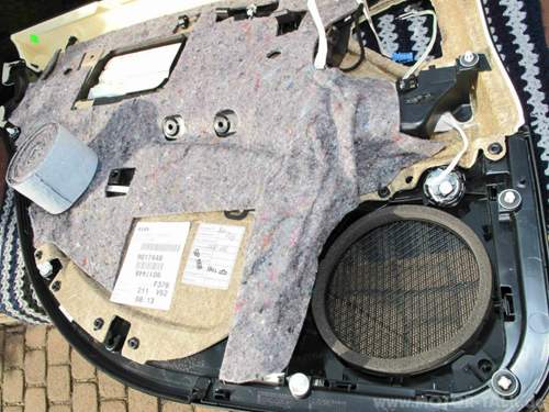

Ich wollte hier mal einige neue Erkenntnisse zum Einbau der Hecktürweichen berichten. Wer die Weichen direkt in die Türen bauen will, findet einen geeigneten Platz unmittelbar unter dem Aschenbecher. Dort ist ein ähnlicher Hohlraum wie in den Vordertüren. Der ist zwar nicht ganz so groß wie vorne, aber reicht für eine "Raumoptimierte Heckweiche" völlig aus. so oder so muß die Verkleidung raus, um den Kondensator des Hochtöners abzuklemmen. Ich habe mal die Heckverkleidung von "hinten/innen" geknipst.
Zum Demontieren müssen 4 Schrauben gelöst werden. 2 Stück unter dem Griff hinter der Klappe, eine hinter dem Aschenbecher, und eine hinter dem Logo Airbag! Das hat Mercedes ganz klever gelöst. Niemand würde freiwillig an dieser Abdeckung rumfummeln, aus Angst den Airbag auszulösen. Hinter dieser Abdeckung ist aber nur eine Torxschraube, sonst nichts!................
Die Schrauben unter dem Griff erreicht man wenn man von unten unter dem Griff die gerade Platte links und rechts knapp einen Zentimeter raushebelt, und dann nach unten wegzieht. Den kompletten Aschenbecher kann man herausnehmen, indem man mit einem Schraubenzieher die beiden oberen Laschen runter drückt, und den Aschenbecher komplett 45 Grad Richtung Innenraum neigt. Dann liegt der Hohlraum dahinter frei. Nach lösen der vier Schrauben können unten die Clipse rausgehebelt werden. Die Abdeckung wird dann nach oben weggezogen. Den Hochtöner findet ihr dann in der Abdeckung. In unmittelbarer Nähe des HT wäre auch Platz für eine normale geplittete Weiche (Ähnlich Center) Gilt übrigens für beide Soundsystem-Ausstattungssysteme.
Hecktuere-rechts

Schwingspule-des-amiente-basschassis
