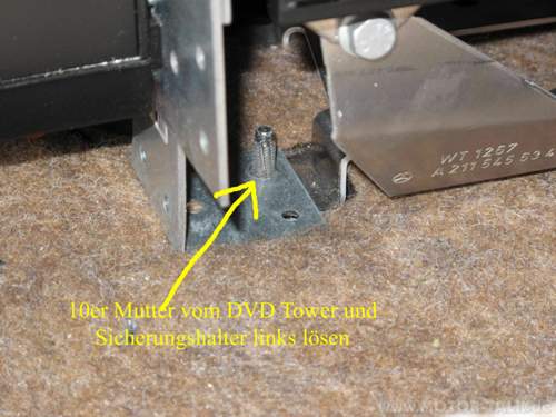

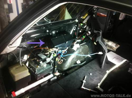

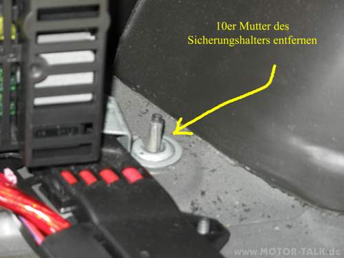

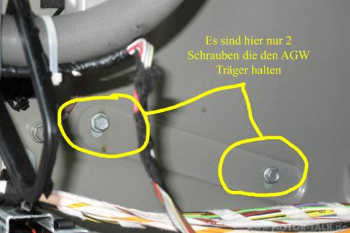

Hallo zusammen
Ich habe noch mal in meinem Bilderfundus gekramt, und was zum Thema AGW-Umbau/Einbau gefunden. Dort sieht man sehr schön, wie der DVD Tower und das Sicherungsmodul nach vorne geklappt werden kann, und dann kommt man prima an alle nötigen Schrauben.
Ich hoffe, es hilft ein wenig.
Ist wirklich keine Hexerei, wenn man weis wo man ansetzen muss,......
mfg
und schönes Wochenende
Rüdiger

Bei der Limo leider deutlich einfacher, beim T muss die komplette Seitenverkleidung ab, da das AGW dort quasi auf Höhe des Trennetzes eingebaut ist.

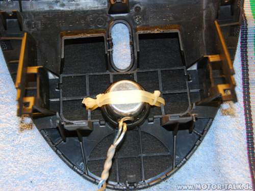

so, ich bin jetzt auch "verweicht". anbei ein paar fotos von dem einbau in einen s203 (fond). da gibt es ja einige unterschiede zum 211er. letztendlich hat aber doch alles gepasst. tipp für die hochtöner: auf der rückseite der türverkleidung sind 3 rechteckige markierungen. wenn man genau da in die mitte den hochtöner setzt hat man nach hinten genug platz für das hochtöner-gehäuse. ein paar cm weiter zur seite wäre dort schon türbleche im weg.
ansonsten hab ich jetzt in den vorder- und fondtüren rüdigers mundorf-weichen + jeweils sinus live neo 25s hochtöner. dazu in den fondtüren neue bass-chassis (radical audio ra13).
die "halterung" für die bass-chassis gewinnt sicherlich keinen schönheitspreis. hatte aber null idee, wie ich die sonst installieren könnte.
klang: zur zeit sind mir die höhen noch zu krass. mal schauen wie es ist, wenn sie eingespielt sind. ggf. müsste ich die höhen nochmal runterpegeln. aber ist schon wahnsinn, was man alles aus der musik heraushört. und der bass kann auch mörderisch werden. also anspieltipp: das james blake album. dort hatte ich angst, dass mir die türen gleich rausfliegen. mörderischer bass.
tausenddank nochmal an rüdiger für den e-mail- und telefonsupport! und natürlich für die weichen!!!

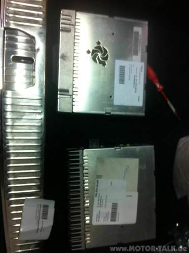

Sooo, ich musste das AGW austauschen, da es nicht mit dem Telefon harmonierte. Ich habe es gegen eine etwas neuere Variante getauscht. (A211 870 40 89) dabei habe ich beide AGWs mal verglichen, die neue Version ist mit einem aktiven Lüfter versehen und hat nicht mehr die Kühlrippen, ansonsten konnte ich abgesehen von der besseren Kompatibilität mit meinen restlichen Komponenten (Comand, Linguatronic, Telefon etc.) keine Unterschiede feststellen. beim ersten Mal habe ich ca. 4 Stunden gebraucht für den Tausch AGW Standard gegen AGW Sound, der zweite Austausch ging innerhalb 1,5 Stunden vonstatten. Wie schon erwähnt, aufflexen von außen wäre bedeutend schneller, als das halbe Auto zu zerlegen, zumal im Bereich Navirechner genügend Platz vorhanden wäre...

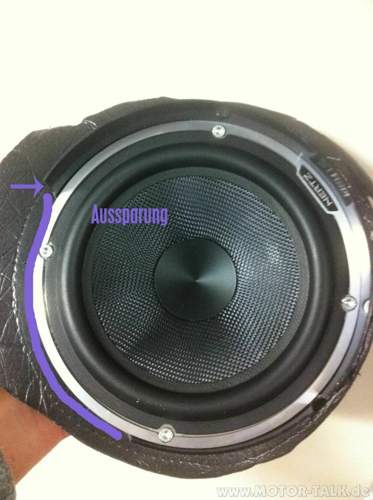

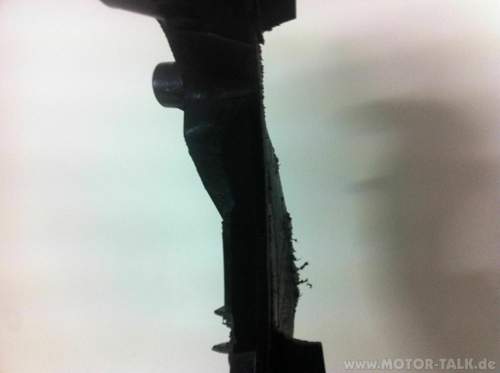

Hier noch einige Bilder vom Umbau der Türchassis gegen Hertz 165XL hinten. zusätzlich zum Festschrauben habe ich 1K- Scheibenkleber verwendet. (wegen der kurzen Aushärtzeit bitte alle 4 Türchassis vorbereiten und auf einmal einkleben!!!) Leider passten bei meinem Auto die Hertz systeme nicht hundertprozentig, so daß ich gezwungen war, ein Stück der Halterung auszuklinken. (siehe Bild)
Schritt für Schritt:
Nach der Demontage habe ich zur Schlachtung der alten Systeme Mangels eines Dremels eine Stichsäge verwendet und schließlich mit Raspel / Feile geschlichtet. Anschließend noch die Kontakte nach hinten umbiegen, ein Teil des Rings der Halterung mit einem Seitenschneider heraus geclipst, damit der minimal zu große Hertz Lautsprecher passt, dann Löcher Vorbohren für die Schrauben, Einkleben, Verschrauben- Fertig!

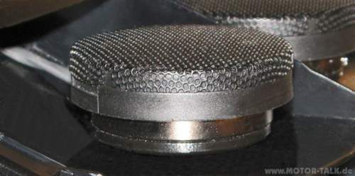

ACR hat mich heute informiert, dass German Maestro die Preise für ihre Edel-Hochtöner ST 40 ws um stolze 25%!! erhöht hat. Das nenne ich mal ehrgeizig. Grund dafür seien die gestiegenen Preise für die Alnico Magneten. Der neue UVP fürs Pärchen sei nun 219.-€.
ACR in Borna bietet ihn nun für 199.-€ das Paar an.
Ich lasse das mal unkommentiert als reine Information im Raum stehen.

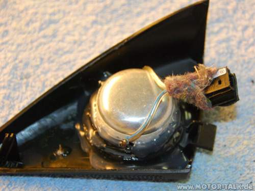

noch mal vielen lieben Dank an Rüdiger, der sich auch meines SLK (R171) angenommen hat, oder besser gesagt den Frontsystemen.
Da die Türsysteme im SLK über 2 Verstärkerausgänge angesteuert werden (HT + Mitten zusammen und der Bass getrennt am hinteren Ausgang) hat Rüdiger mir 2 Stk. 2-Kanal Weichen angefertigt, und noch eine für den Center.
Alles in allem wirklich eine enorme Klangverbesserung mit den Serienboxen (ohne Harman-Kardon). Wenn ich den aktiven Subwoofer nicht schon gekauft hätte, hätte ich den vermutlich noch nicht mal vermisst, die Bässe aus den 20cm Türsystemen kommen selbst ohne Subwoofer schon richtig gut rüber.

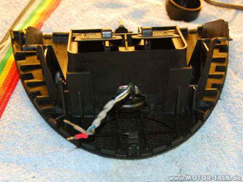

Die Hochtöner in den Türen wurden durch die Neo 28S ausgetauscht und der Center hat noch einen Neo 25S dazu bekommen, der in die Luftdusche verbaut wurde.
Anbei ein paar Bilder vom Einbau
Danke
Udo

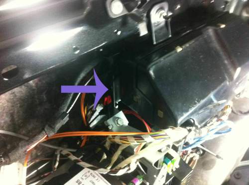

Wo ich allerdings nicht weiterkome ist mit den rearfills. Ich habe jetzt zwar die Chassis auf einer Seite geloest aber die Halterung ist mir mit einem knack in den himmel entschwunden, zumindest teilweise. Bevor ich jetzt da hinten alles runter ruppe wollt ich auf diesem Wege nochmal Nachfragen, wer von den HKLogic7mopflern das wie geloest hat. Hilfe ? Meine Vorstellung war ich schraub das chassis traus und stopfe die weiche dann neben den ls in den himmel. Funktioniert das so ?
