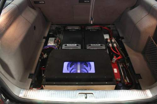

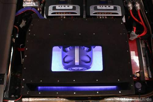

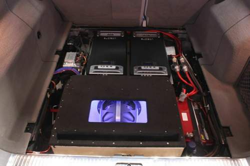

Hallo Thomas
Hallo alle Anderen
Die Gehäuseform selbst ist nicht entscheidend! Quadratische oder rechteckige Gehäuse haben ein Problem mit so genannten "stehenden Wellen". Diese führen zu Überlagerungen bei bestimmten Frequenzen, wodurch sich ein unkontrollierbar welliger Frequenzgang ergibt, dessen Ursache ausschließlich das Gehäuse darstellt. Bei runden, ovalen oder kugelförmigen Gehäusen tritt dieser Effekt erst gar nicht aus, und ist so gesehen sogar besser!
Der Magnet des Chassis darf sogar auf der Platte aufsetzen. Der Magnet selber ist am akustischen Geschehen nicht beteiligt. Wenn das Basschassis hinten Polkernbohrungen für den Druckausgleich hinter der Spinne hat, bzw. für die Kühlung der Schwingspule sollte man allerdings etwas Luft lassen, sodass hier ein ungehinderter "Luftaustausch" stattfinden kann. Bei geschlossenen Magneten völlig unkritisch! Etwas Schaumstoff zwischen Magnet und Gehäusewand verhindert dann, dass es zu unschönen Resonanzen kommt. Wenn du also dass runde Gehäuse nach unten erweiterst in den Bereich, den die Felgen Innenseite zulässt, ist das eine sehr gute Lösung!
Das einzige was nicht verdeckt werden darf ist die nach innen strahlende Rückseitige Membranfläche. Die sollte "ungehindert" in die Box strahlen können, und das volle "Volumen sehen".
Alternativ gibt es auch sehr flache Basschassis, die für solche Sonderkonstrukte vielleicht sogar die bessere Wahl sind. Hier fallen mir gleich mehrere exzellente Chassis ein. Von Emphaser der EN 10 (oder EN 12)-G5 für rund 180.-€, oder von Monacor aus der "Carpower" Serie der Pulsar 10, oder der größere Pulsar 12 für knapp 180.-€. Alle diese Chassis sind extrem flach, und würden in einem flachen Subgehäuse auch prima spielen.
......obwohl der Swans SP10 schon ein gewaltiges Kaliber ist, und die vorgenannten Teile locker an die Wand spielt!!! So gesehen ist der Mehraufwand beim Gehäusebau durchaus angebracht.

Original geschrieben von krotzn
Und was ist mit der Höhe nach oben?
Den Hub des Chassis bitte nicht auch vergessen!
Nach Oben (zum Deckel) sind noch 2 cm Platz. Ich würde das Chassis dann nach hinten versetzt einbauen, so dass dieses in der Fläche vom ersten Klappe platziert ist.
In diese Klappe einen Ausschnitt sägen und mit Lochgitter wieder verschließen und mit Stoff beziehen.
Die Maße will ich nicht ausreizen. Man muss das Teile ja auch noch reinbekommen und Klappern soll ja auch nichts. Lieber Zwischenräume noch mit Schaumstoff ausfüllen.
Habe mal ein paar Beispielbilder zum Gitter und die Orginalbilder von meinem Kofferraum angehängt. Da es verschieden Klappen im S211 gibt (alternativ Bild mit 1 Klappe).
Ich denke Preis/Leistung beim Swans SP10 ist gegenüber den flachen Versionen besser.
Gäbe es günstigere Alternativen, bei denen Rüdiger nicht gleich die Gesichtszüge entgleißen und die mit der ETON MA 500 zurechtkommen?
Thomas

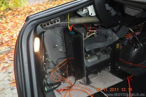

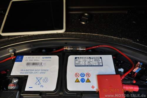

Hallo Zusammen ,
endlich bin ich mit dem Umbau fertig so das ich EUCH berichten kann:
habe Rüdigers Weichen 5 Stück + 5 HT von Focal in die Türen eingebaut + Center .
einbau ist ziemlich einfach und es macht Spass , hatte früher noch nie was ähnliches im Auto gemacht!
erste Eindruck war sehr sehr gut da die Qualität sich sehr verbessert hat , der Sound ist einfach um welten besser
und Detailreicher geworden .
als nächstes war der Kofferraum dran : als Verstärker dient ein ETON MA 500.1 und Subwoorfer das Harman/Kardon
das ich bei eBay ersteigert habe , das Signal habe ich mit Stromdieben im Kofferraum hinter AGW angezapft .
der Remorekabel ist auch bis zur B-Säule verlegt . Muss nur noch die richtigen Eistellungen von Eton erzielen .
Bin richtig zufrieden mit und es macht spass damit Mussik zu hören !
Vielen Dank an Rüdiger und euch für die unterstüzung !!!
Bilder siehe unten
Stromdieben
Anschluss Batterie
Verstärker
