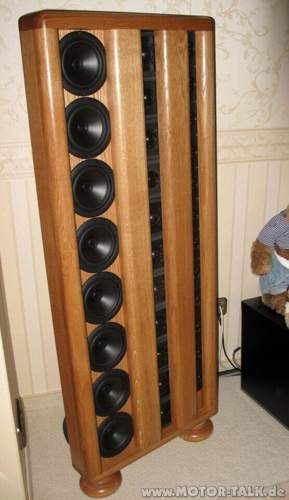

Für Interessierte am Lautsprecherbau: Anbei mal ein Foto meines aktuellen Lautsprecherprojekts, einem bipolaren Flächenstrahler aus ges. 32 Lautsprechern, also 8 TMT, 12 MT, 12 HT
Kann das ans HK anschließen 😕 😁
Ist ja irre - warum so viel LS-Fläche?

Original geschrieben von meixxu35
1.) Kann das ans HK anschließen
2.) Ist ja irre - warum so viel LS-Fläche?
Hallo
zu 1.) Im Prinzip schon,..............................
zu 2.) Hier gelten die gleichen Spielreglen wie beim Subwoofer. Je mehr Luft bewegt werden kann, umso größer der Schalldruck, bzw. auch die Schnelligkeit und Leichtigkeit mit der sich diese Luft von 0 auf 100 bewegen lässt. Solche Konstruktionen können explosionsartige Schallereignisse gerdezu spielerisch umsetzen, da alle Membranen in ihrem Frequenzbereich das Gleiche machen.
Ist wie beim Auto,....................... der Vergleich vom 2 Zylinder zum 12 Zylinder.

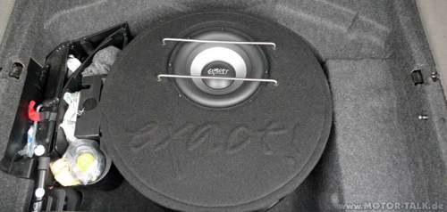

Hallo zusammen
hier mal ein Foto eines "EXACT" Subs hier aus dem Thread eingebaut in einer 211er Reserveradmulde. Diese "kleine" unscheinbare Chassis macht ordentlich Dampf!......ist aber auch nicht ganz billig.

ich habe die Reserveradmulde mal ausgemessen:
Durchmesser 640mm x Höhe 270mm passen da rein.
Störend konnte das Reserveradbefestigungs-Gewinde in der Mitte sein, bei dem ich auf Anhieb nicht rausgefunden habe wie dies entfernt werden könnte.
Möchte man den Besteckkasteneinsatz unter der hinteren Abdeckung weiterhin belassen muss man von Außen 250mm rein und 80mm runterwärts ausklinken (zum Verständniss siehe Bild 1)

Original geschrieben von Teddie-Baerchen
Hallo zusammenhier mal ein Foto eines "EXACT" Subs hier aus dem Thread eingebaut in einer 211er Reserveradmulde. Diese "kleine" unscheinbare Chassis macht ordentlich Dampf!......ist aber auch nicht ganz billig.
mfg
Rüdiger
Exact WCA 263 BRR 26cm Bassreflexsubwoofer. Momentan für 419.-Euro im Netz.
