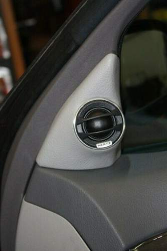

Hallo Rüdiger,
freut mich, dass es Dir wieder besser geht. Hatte ja auch vor über einem Jahr mit Deinen Weichen angefangen. Habe inzwischen aber auf vollaktiv umgestellt und ein Hertz Mille Frontsystem eingebaut. Hier aber mal ein mögliches Bild für die vorderen Spiegeldreiecke.
Die hinteren HT waren ja bei mir in den Aschenbechern integriert.
Teste doch mal den Hertz Mille HT. Ich bin echt begeistert. Hatte davor auch noch ein exact! Frontsystem, auch die haben vernünftige HT. Da ist für jeden Geldbeutel was dabei...
Würde mich freuen, wenn Du weiter so an dem Thema dran bleibst und die Leute dazu motivierst, mal was an der Anlage zu basteln...
