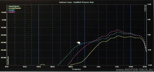

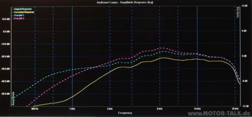

Wie gestern versprochen die ersten Meßergebnisse des "Neuen" HT Sinus Life 28S. Ein wirklich würdiger Nachfolger des Magnat HT. Anbei die Frequenzschriebe des HT. Zur Messung: Einmal mit 6 dB Weiche (grün), dann (rosa) mit 12 dB Weiche, und (gelb) mit 18 dB Weiche. Gleiche Spannung, gleicher Meßabstand, gleiche Quelle. Die einzelnen Kurven zeigen einen leicht unterschiedlichen Verlauf, insbesondere im unteren Frequenzbereich. Die Unterschiede kommen von der "Flankensteilheit" der Weiche, die mehr oder weniger stark die unteren Frequenzbereiche vom HT fern halten.
Makellos!.............selbst bei gestreckter Analyse-Darstellung.
Nächste Woche gibt´s dann die Preise
mfg
Rüdiger

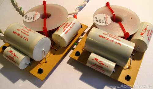

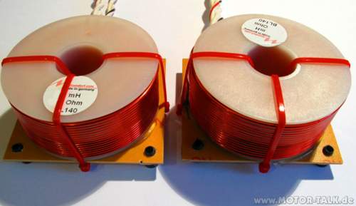

Ich habe mich gefragt, was wäre denn an Klang in meiner E-Klasse Limo möglich, wenn ohne Rücksicht auf Platzbedarf und Preis ich mich mal im "Mundorf-Lager" austobe, und das maximal Mögliche, daß mit diesem Konzept darstellbar ist, realisiere.
Das ist so schön anzusehen, daß ich es hier mal veröffentlichen will. OK, wenn ihr die Bilder seht, werdet ihr mich für total durchgeknallt abstempeln, irgendwie stimmt das ja auch,....................aber schaut doch mal! Sooooo schööööön!
Für den technisch Interessierten:
  • Alle Spulen sind Mundorf Luftspulen und haben 1,4mm Drahtdurchmesser!
  • Alle Spulen sind so genannte Backlack Typen, bei der der gesamte Spulenkorpus nach dem Wickeln für die "Ewigkeit" zu einem Block vergossen sind.
  • Alle fünf Hochtöner "Focal TNK" werden mit absolut identischen 18 dB Weichen angesteuert.
  • Sämtliche Kondensatoren sind 400 Volt MKP "M-Caps" von Mundorf
  • Die Soundboardweichen müssen wegen der Baugröße im Kasten hinter dem Rücksitz untergebracht werden.
  • Nur das verbaute Material hat einen Wert von über 570.- Euro.
  • Jeder einzelne Weichenzweig in jeder Tür hat eine separate eigenständige Platine! Das baut man nicht in 5 Minuten ein

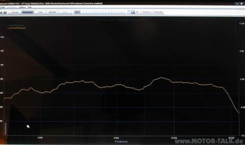

Schaut mal den Meßschrieb des Hochtöners. Da ist nix getürkt! .............weil es so schön ist, sogar mehrfach gedehnt! Aufgenommen in 15cm Abstand vom Spiegeldreieck. Hier ist übrigens keinerlei Pegelanpassung im Spiel! Kein einziger Widerstand im gesamten Set.
Das Weichen-Set wird betrieben mit dem Standard AGW mit 4x 30 Watt, und den Harman Kardon Originallautsprechern. Keine weiteren Endstufen, keine weiteren Umbauten. Was soll ich sagen? Herz was willst du mehr. Selten so was überzeugendes gehört! Spritzig, brillant, sehr transparent, sehr dezente nie aufdringliche Mitten, und knackiger "fühlbarer Kickbass", und der 25er HK Subwoofer mit der Eton MA 500.1 sorgt für den "Popometer". Highend körperlich spürbar erlebbar.
Ich will gar nicht darüber nachdenken, was da klanglich noch raus zu holen ist, wenn ich mir jetzt für kleines Geld noch eine ETON MA 75.4 gönne? Ich kämpfe schon mit mir,.....................

Die Weichenbilder habe ich selbst geknipst mit meiner Canon G10, mit 80 ASA, Blende 8, 1 Sekunde Belichtung, Kamera auf dem Stativ, Weichen auf dem Eßtisch. Beleuchtung per entfesseltem Blitz mit Drahtlos-Sender. Nach der Fertigstellung der Weichenplatinen durch mich habe ich die Fotos geschossen. Der Meßschrieb entstand mit meinem digitalen Meßsystem bei der Echtzeitmessung mit Laptop bei mir im Auto.
Der komplette Weichensatz ist so wie beschrieben und geknipst bei mir im Wagen eingebaut. Die beiden Soundboard-Mittelton Platinen befinden sich in dem schwarzen Elektronikkasten hinter dem Rücksitz. Wo anders wäre kein Platz gewesen.
