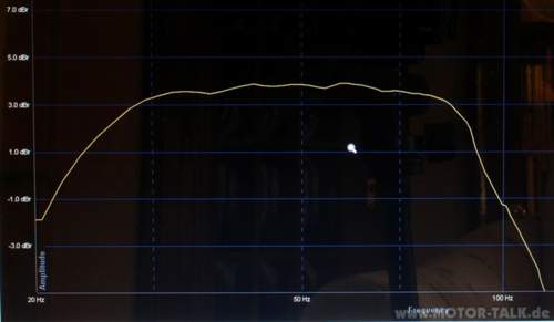

Hallo zusammen
Ich möchte mal wieder was "Konstruktives" an alle Interessierte einbringen. Diesmal möchte ich mich mal dem Subwoofer im Auto annehmen. Es kommt nämlich fast immer die Frage, ob man sich für einen Subwoofer entsscheiden soll, sprich das HK-Original Ersatzteil an den dafür vorgesehenen Einbauplätzen mit einzuplanen, bzw. Nachzurüsten, oder eine alternative Lösung in der Reserveradmulde zu bauen.
Dazu gibt es eigentlich nur eine Antwort: Uneingeschränkt ja.
Ich will das auch begründen. Die Türlautsprecher decken im unteren Frequenzbereich etwa einen Frequenzbereich bis ca. 60 Hz relativ sauber ab. Allerdings mit der Einschränkung, daß der "Schalldruck" in den unteren Frequenzbereichen nicht linear sprich mit gleichem Pegel abgegeben werden, sondern leider mit der Einschränkung, daß der Pegel zu tieferen Frequenzen ab nimmt.
Dem wirkt ein Subwoofer entgegen, und ergänzt den Frequenzgang deutlich in den unteren Frequenzbereichen, und sorgt dafür, daß diese Frequenzen selbst bei fahrendem Auto, wo es durch die Abrollgeräusche der Reifen massive Frequenzeinbrüche gibt, noch als sauber und "präsent" wahr genommen werden.
Was die Wenigsten wissen ist, daß sich ein guter Subwoofer nicht nur im Bassbereich, sondern auch gewaltig im Bereich der Mitten und kurioserweise auch in der Hochtonwiedergabe positiv auswirkt. Das ist rein technisch kaum zu erklären, aber offensichtlich bastelt unser Gehirn da die nötigen Informationen erst dann richtig zusammen, wenn alle Frequenzen wiedergegeben werden. Darüber gibt es massenweise Analysen im Netz, die diesen Umstand behandeln. Das hat also nichts mit Voodoo oder Spinnerei zu tun, das ist wissenschaftlich nachgewiesen.
Wenn man also für einen möglichst linearen Frequenzgang bis hin zu tiefen Frequenzen sicher stellt, quittiert das Ohr / Gehirn das mit einer deutlich angenehmeren Empfindungen, und analysiert es als "besser", sprich: Man empfindet auch schon gut klingende Anlagen die einen scheinbar perfekten Mitten und Hochtonbereich haben als deutlich!!! besser.
Um mal zu dokumentieren, was man sich da antut, wenn man einen HK Soundboardsub für den W211 nachrüstet, habe ich in folgendem Frequenzschrieb mal nachgewiesen. Der Schrieb zeigt den Frequenzgang des Subwoofers alleine, in Verbindung mit der Command Headunit, dem Original Standard-AGW, und der ETON MA 500.1 Bassendstufe. Da das Meßsignal vom CD-Player des Command abgespielt wird, fallen also alle klangbestimmenden Komponenten in diese Messung mit ein. Schwächen in der Anlage würden also gnadenlos aufgezeigt. Was besonders positiv auffällt: Die so oft als "Mies und Grottenschlecht" dargestellten Elektronikkomponenten tragen diese "Vorurteile" zu unrecht. Die sind nämlich richtig gut! ...zumndest wasden Frequenzbereich der gesamten Kette angeht!
Ich empfehle sich den Frequenzschrieb mal sehr genau anzusehen. Man muß, um solch einen linearen Verlauf zuhause im Wohnzimmer mit seiner Hifianlage zu erreichen schon einen recht edlen, leistungsstarken aktiven Subwoofer aufstellen, um in den Genuß eines solchen perfekten Schriebs zu kommen. Das ist geradezu perfekt.
Wie wurde gemessen? Der Schrieb entstand in meiner W211 Limo, mit Laptop und Meßtechnik auf dem Fahrersitz, Mess-Mikro am Stativgalgen im Nahbereich der Bassmembran, sodaß Raumeinflüsse innerhalb des Fahrzeugs ausgeblendet sind. Es geht ja hier darum, die klanglichen Möglichkeiten dieses "Original-Ersatzteils" aufzuzeigen, wenn es richtig angesteuert wird. Meß-CD in den frontseitigen DVD Player des Command, und Meßstart. Meßsystem: Geeichtes Meßmikrofon, absolut linearer digitaler Meßverstärker und Audionet Meßsoftware. Meßtöne auf DVD mit 48Khz Samplingfrequenz. Meß-Samplingrate auf zur Zeit höchstmöglichen Meß-Niveau mit 192KHz. Da geht absolut nichts verloren, und alles wird aufgedeckt!
Ich glaube diese Kurve spricht für sich! Ich habe mich bemüht, es möglichst "allgemeinverständlich" auszudrücken, und möglichst wenige Fachausdrücke zu verwenden. Also: "Gut investiertes Geld!"

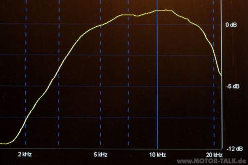

Wenn man nun endlich so feines Meßequipment sein eigen nennt, dann juckt es natürlich, mal so das Eine oder Andere meßtechnisch zu belegen, und zu analysieren, warum ist das so?

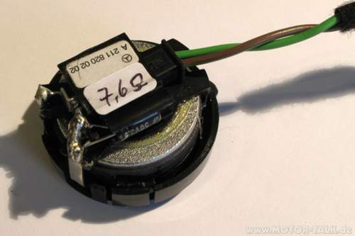

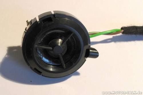

Ich habe mir mal den original Hochtöner des Standard-Soundsystems vorgenommen. Dieser Hochtöner gehört zu den "preiswerteren Modellen" in der Hochtönerwelt. Dieser HT hat einen elektrischen Schwingspulen-Widerstand von 7,6 Ohm. Werksseitig ist in die Plusleitung ein bipolarer billigst Kondensator mit 3,3 Mikrofarad fest eingebaut, der eine Spannungsfestigkeit von 50 V hat. Demzufolge kann man also von einer 6dB "Frequenzweiche" mit einer Trennfrequenz von 6300 Hz reden. Soweit die Fakten.
Das heißt folglich also, daß ein jeder der 16,5cm Bass/Mitteltöner im Fußraum den Frequenzbereich von ca. 60 - 6300 Hz wiedergeben soll, und das mangels weiterer Frequenzweichenbauteile möglichst so, daß er nach der vorzufindenden Konstellation sich mit 6 dB Absenkung bei 6300 Hz langsam aus dem Klanggeschehen verabschiedet. Wie wir alle wissen tut er das nicht!......mit allen daraus resultierenden Problemen klanglichen Auswirkungen!
Ich habe nun den "Nackten" Hochtöner mal ausgebaut und bei mir am Meßplatz durch gemessen. Der Frequenzschrieb zeigt, daß dieses Hochtönerchen theoretisch, wenn man es ab ca. 4000 Hz mit einer anständigen Weiche einsetzen würde gar nicht so verkehrt klingt. Das ist aber gleichzeitig auch das Hauptproblem des Hochtöners. Um ein wenig "Belastbarkeit" der Schwingspule sicher zu stellen, nutzt man nie den gesamten möglichen Frequenzbereich, den das Hochtönerchen in der Lage wäre ab zu strahlen, sondern man geht sicherheitshalber immer deutlich über die "theoretische" Kurve. Das hieße hier ca. 5000 Hz.
Und spätestens hier versteht nun jeder, warum dieser HT gegen ein Modell ausgetauscht werden muss, dessen Einsatzfrequenz deutlich tiefer liegt. Perfekt wäre ein Hochtöner, der schon ab ca. 1000 Hz einsetzbar wäre. Das sind aber "sonderkonstruktionen die zu groß sind, und damit nicht mehr in die Originalausschnitte passen. Also muß ein Kompromiß her. Dies ist der Focal HT. Der läuft ab 2300 Hz total sauber, und ist so ausreichend hoch belastbar. Erst durch diese Breitbandigen Hochtöner wird so eine Weichenlösung mit so tiefer Trennfrequenz erst möglich.
Daher ist ja auch die Empfehlung zur 3 Wege Lösung beim Soundboard so perfekt. Diese Lösung geht ja leider nur hinten zu realisieren. Da braucht dann der hintere Türlautsprecher nur noch Bässe bis 300 Hz abzugeben, der Mitteltöner links und rechts vom Subwoofer läuft zwischen 300 und 2300 Hz, und der Hochtöner macht den Rest. Da jedes der 3 Chassis nur im optimalen Bereich läuft klingt es bei absolut jedem Wiedergabepegel so sauber und unverfärbt. Wollte man das gleiche vorne realisieren, müßte irgendwo ein Mitteltöner versteckt und eingebaut werden. Das schließt sich aber aus, wenn man das Auto nicht verändern will!
Ich hoffe dieser Beitrag macht deutlich, warum der original Standard HT für eine Optimierung nicht tauglich ist.

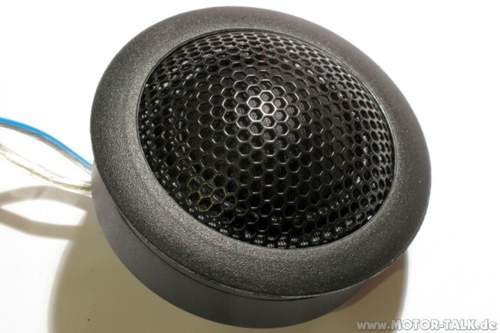

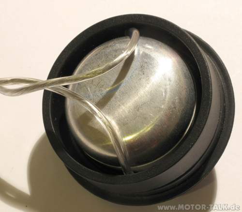

ich habe am Wochenende meine hinteren Weichen und die Focalhochtöner eingebaut.
Die HT habe ich in die "Aschenbecher" gesetzt. Und zwar unter die Abdeckung.
Die Abdeckung habe ich dann mit einem robusten schwarzen Stoff bezogen und mit Impragnierspray behandelt.
So sind diese unsichtbar verbaut.
Als nächstes werde ich die Aschenbecher noch mit Silikon fixieren, so dass man diese nicht mehr öffnen kann (Kinder!!!!!).
Den Stoff habe ich übrigens in einem kleinen Stoffladen gekauft (2,50.-), weil er dort wesentlich günstiger ist als "Akustikstoff" im Fachhandel. Man kann dort auch nur soviel kaufen wie man braucht.
