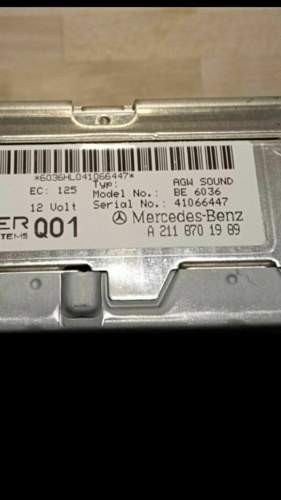

AGW kam aus einem S211 12/2006 Mopf aus Deutschland... Bild hab ich angefügt
032e32df-a3b0-4b8d-8507-973c5ff61430
Die Teilenummer A 211 870 19 98 ist laut EPC (wie ich mir schon dachte, deshalb auch meine Frage aus welchem Auto das Teil kam) nur für Japan Autos von 2002-2005.
Japan AGW
Also sind es kHz 🙂 hatte den Gedanken mit Japan auch erst , dachte aber die liegen im Bereich 110 mhz . Dabei sind es passend zu TE : 76 bis 90 mhz
