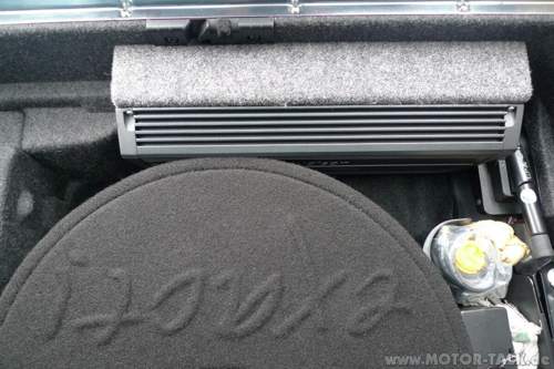

Hallo an Alle!
Verfolge die Einträge rund um das Soundtuning am W211 nun schon längere Zeit.
Hatte zuerst den Plan auf Logic7 umzurüsten, welches ich günstig ersteigert hatte (alle HK Lautsprecher samt AGW-Sound).
Wollte das Ganze 1:1 einbauen, und suchte nach Info’s diesbezüglich. Bin dann auf diese Einträge hier gestoßen, und möchte mich auch gleich mal bei allen hier Beteiligten für die vielen Info’s bedanken. Insbesondere bei Rüdiger, welcher mir bei meinem Umbau immer wieder weitergeholfen hat!
Vordergründig für mich war die ‚Unsichtbarkeit’ der Anlage und die Nutzbarkeit des Wagens ohne irgendeine Einschränkung (herumstehende Basskisten o.ä.), und natürlich ein toller Sound….
Basis meines 211er (Limo, E280CDI) war zunächst das Serien-Standardsoundsystem mit Comand APS.
Nach längerem Informationsaustausch mit Rüdiger haben wir das Setup wie folgt zusammengestellt:
4 x 16er HK in den Türen. Passen, klingen gut, und haben sauberen Pegel.
2 x Magnat Vintage HT li/re ins Spiegeldreieck, 1x zusätzlich zum Center, 2x zusätzlich in die Heckablage zwischen Woofer und li/re Mitteltöner (original HK Soundboard). Die HT in den hinteren Türen abstecken, werden nicht mehr benötigt.
Folgende Weichen habe ich von Rüdiger verbaut: Tür li/re vorne, Center-Mid u. Center-High vorne, hinten die High-End-Weichen (Hoch- und Mittelton im Soundboard des Woofers und Kickbass für hintere Tür). Habe mich dafür die etwas teureren ultimativen High-End-Weichen mit den Mundorf-Bauteilen entschieden. Da sollte nicht am falschen Eck gespart werden. Zahlt sich auf jeden Fall aus!
Dazu muß man sagen: Perfekte Arbeit, schön anzusehen, sehr hochwertig!!! So was bekommt man nicht beim Media Markt. Und noch was: So verlässlich, schnell und hilfsbereit wie Rüdiger ist, so jemanden muß man erst mal finden….
Bei den Heckweichen kam ich ein wenig ins Schleudern, da am geplanten Einbauort hinten links kein Platz mehr war. Problem: Das pneumatische Pumpwerk der Multikontursitze bzw. Fahrdynamischen Sitze.
Musste die Weichen dann schräg versetzt (siehe Foto’s) mit einem Metallwinkel und Basisplatten verschrauben.
Vom Platz her war’s nun vorbei. Schluß mit Endstufe und Pufferkondensator.
Für diese Teile musste eine separate Konsole her, welche ich mir angepasst habe. Sage nur: Nicht schwer, aber lange Arbeit. Soll ja auch nach was aussehen.

nachdem ich im April positiv berichtet habe, wie gut der Umbau der vorderen Türen und des Centers mit den Rüdiger-Weichen geklappt hat, habe ich nun auch das Heck umgebaut. Ich habe eine W211 Mopf Limusine mit Standard AWG und Lautsprechern.
Endlich konnte ich ein Harman Soundboard ersteigern, habe dieses mit zusätzlichen Magnat Hochtönern versehen und in die Hutablage eingebaut. Dank der vielen Bilder und Beschreibungen in diesen Beiträgen war das ohne Schäden anzurichten möglich.
Die Kabel habe ich nicht im Bereich der Türfüllungen sondern im Kofferaum auf dem Weg zum AGW durchtrennt und dort auch die Weichen angeschlossen und plaziert. Eingepackt in Knackfolie und Malerflies habe ich diese einfach hinter den Kabelbaum in Höhe des AGW geklemmt. Ich hoffe nur daß die Weichen durch das Einpacken nicht zu warm werden.
Die hinteren Türen werden nun nur noch mit Bass versorgt. Die Hochtöner habe ich nicht abgeklemmt, geht auch so. So muss ich nicht die Türverkleidung abbauen.
Den Subwoofer habe ich zunächst probeweise parallel zu den Türen angeschlossen, ohne zusätzlichen Verstärker. Der Bass ist schon so gut, daß ich das wahrscheinlich auch so lasse.
Zusammenfassend hat sich dieser Umbau sehr gelohnt. Ich habe jetzt eine rollende Disco und das Fahren macht noch mehr Spaß.

einbauen zu können.
Nun meine frage : ist es möglich anzuschliesen da 2 mal 2 Ohm im gegensatz
zu HK orginal 2 mal 4Ohm
:Oder gleich ne 2 kanal Endstufe mittels High low Wandler om
orginalen Subwofer anschlusskabel angeschlossen Befeuern?
ist das Möglich? (Audison Connection SLI 2 aktiver High-Low Converter),
Oder.(Mosconi HLA-2 2-Kanal High-Low Adapter) oder der von helix????
Were um Antworten un Anregungen Dankbar !
Gruß Dampa74
Hallo
Ich versuche das mal "allgemeingültig" zu beantworten, da hier einige "grundsätzliche" Dinge mit rein spielen, und das Thema sicher für einige "Aufrüster" interessant ist.
Das von dir angesprochene Subwooferchassis ist ein hervorragender Ersatz, bzw. ein gutes "Upgrade" für den im S211 verbauten original Bass. Hier braucht auch das Volumen nicht vergrößert werden, da dieses Chassis sich auch schon in kleinen Gehäusen voll entfaltet. Idealerweise sogar mit geschlossenem Baßreflexkanal! Somit sind "Volumenvergrößernde" Maßnahmen an dem Gehäuse eigentlich überflüssig.
Wenn dieses 2x2Ohm Chassis mit der (werksseitig) original Harman 7-Kanal Endstufe betrieben wird, gibt es technisch überhaupt keine Probleme. Das passt ohne Probleme.
Wenn jedoch dieses Chassis als "Nachrüstung" parallel zu den bestehenden Tür-Kanälen z.B. am 4 Kanal AGW betrieben wird, gibt es garantiert Probleme. Dafür sind die kleinen Endstufen-Chips und insbesondere das "Netzteilchen" des AGW einfach nicht ausgelegt.
Also gibt es für "Nicht H/K" Ausbauversionen (also mit 4kanal AGW/ APS20) eigentlich nur eine einzige vernünftige Lösung: Aufrüsten auf "Aktiv". Das heißt, wie du ja schon vorgeschlagen hast, das Signal entweder der Front, oder der Hecktüren abgreifen, auf eine kleine "analoge" Endstufe schicken, und den Subwoofer damit ansteuern. (keine rein digitale nehmen, denn die verschlechtert den UKW Empfang im Auto beträchtlich). Hierbei gilt, daß Endstufen mit integriertem High-Low Wandler auf jeden Fall vorzuziehen sind, wie z.B die Kenwood KAC 8105; 9105, oder die Eton MA 125.2, bzw. MA.500. Die integrierten High-Low Wandler sind exakt auf den Innenwiderstand der Nachfolgenden Schaltung abgeglichen, und bringen eindeutig hörbar bessere Ergebnisse. Die Gefahr, mit einem separaten  (auch hochwertigen High-Low-Wandler eine "un-"passende Kombi zu basteln, ist doch relativ hoch. So ganz nebenbei haben diese integrierten Endstufen auch ein "Auto-On" welches erkennt, daß ein Signal anliegt, und damit die Endstufe einschaltet. Man erspart sich letzlich das Gebastel einen passenden "REMOTE-ON" im Mercedes zu suchen, bzw. zu finden.
Wenn man dann in der Situation ist, zu entscheiden, mit welcher Ohmschen Last ich das Chassis antreiben will, würde ich in jedem Fall zum "höheren" Wert raten. Das heißt im Fall des Eton Chassis mit 2 x 2 Ohm nicht parallel schalten, sondern in Reihe. ....also Minus der 1.Schwingspule an Plus der 2. Schwingspule, Ausgang 2. Schwingspule an Verstärker. Dann hat in diesem Fall das Chassis 4 Ohm (statt 1 Ohm) und dem Verstärker fällt es ungleich leichter auf 4 Ohm zu werkeln, als auf 1 Ohm (auch wenn die technischen Daten das evtl. hergeben würden) Der Verstärker wird nicht so heiß, und der Amp hat das Chassis wegen der höheren "Dämpfungsfaktors" wesentlich besser im Griff. Bei den Eton Amp´s wird übrigens für 1 Ohm gar keine Leistungsangebe gemacht, auch die empfehlen höhere ohmsche Lasten.
Zum Vergleich: Die MA.500 hat einen Dämpfungsfaktor von über 4000! während die MA.125.2 zwar auch einen guten , aber eben nur bei ca. 900 hat.
Der Dämpfungsfaktor gibt an, wie gut ein Verstärker unter anderem mit der "Gegeninduktion" der Schwingspule zurecht kommt, und dem entgegen wirken kann. Weil fast alles, was der Verstärker beim Vorwärts antreiben der Membran an Energie ins Chassis pumpt, kommt fast 1:1 beim Rückschwingen der Membran als "Gegenspannung, induziert von der Schwingspule im Magnetfeld, wieder zurück in die Endstufe. Dann kommt es eben drauf an, wie gut die Endstufe mit diesem der eigentlich der Leistung der Endstufe entgegenwirkende Kraft (Spannung) zurecht kommt, und verarbeitet wird.  Allgemeingültig kann man sagen, je höher der Dämpfungsfaktor eines Verstärkers, umso knackiger und kontrollierter der Bass. Daher lohnt es sich auch, etwas mehr in diese "guten" Endstufen zu investieren, als in teure Kombis aus "hochwertigem High-Low Adapter" und "beliebiger" Endstufe. Das klangliche Ergebnis wird für den gering höheren finanziellen Aufwand entschädigen.
.....wie heißt es doch so schön: "Ich bin zu arm, um billiges Zeug zu kaufen". Kaufe lieber (wenig) gutes Zeug, und du hast lange was davon!
mfg
Rüdiger
