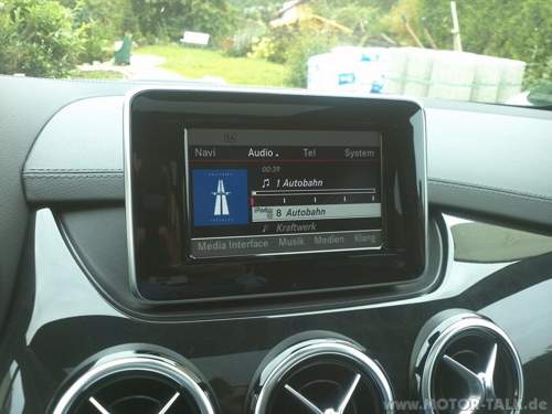

Na ja, wir hatten hier ja doch schon einmal versucht, Unterschiede und Gemeinsamkeiten bei den Usern mit den Ausfällen herauszufiltern... unter diesen gab es jedoch keinen gemeinsamen Nenner. Im Gegensatz dazu habe ich unseren B zur etwa gleichen Zeit wie Barbara und die anderen mit den Problemen abgeholt...
...und wir (mit dem Media-IFC) hatten noch nie einen Ausfall bei einem ziemlich gleichen Nutzungsverhalten. Diese These hat natürlich nur so lange Bestand, bis einer mit dem IFC ruft: "Hier, ich habe das Problem auch mit dem Media-Interface!" - Aber bislang ist noch keiner darunter.
Ich vermute nach wie vor, dass es ein Softwareproblem als Ursache gibt. Dies wird ja auch sichtbar, da User mit IFC eine ganz andere Displayanzeige haben (siehe angehängtes Bild unten links "Media Interface" als zusätzliches(?) Auswahlmenü):
Abholungra27092012-6
Ich habe das Media-Interface und hatte bisher einmal den beschriebenen Ausfall.
Viele Grüße,
Arno
Okay, nehme alles zurück...! 😮
