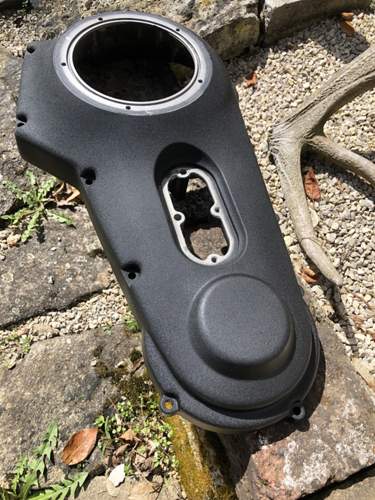

Ich hab heute Primärdeckel lackiert 🙂
Wie macht ihr das mit dem Chrome, schleift ihr den nur an?
Ich hab mir bei eBay einen günstigen, etwas ramponierten Primärdeckel gekauft, den Chromdeckel wollte ich nicht „opfern“. Hab mir den Wrinkle Plus von VHT gekauft, den Deckel angeschliffen, und lackiert. Ging alles relativ easy.
Sedge, schaut super aus
THX
@Sedge
Der Primärdeckel ist schön geworden. Wie funktioniert das?
Nur anschleifen und aufsprühen?
Kein Primer?
JB
Bei dem Primär war die eigentliche Grundfarbe schon dran. Er hatte nur ein paar Schrammen, die hab ich ausgeschliffen.
Und dann einfach lackiert. Wichtig beim "Wrinkle Lack" ist nur dass man den Lack satt aufträgt, also die Farbe muss wirklich dick aufgesprüht werden, ansonsten gibt keinen "Wrinkle Effekt".
Ansonsten ist die Farbe wirklich sehr easy zu verarbeiten!
