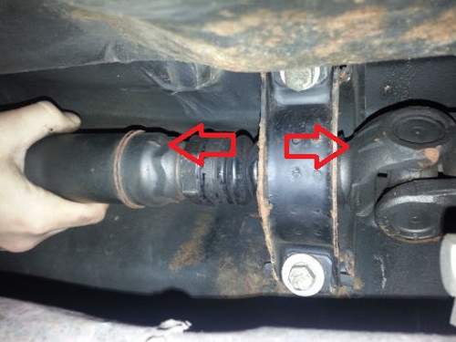

Die Gelenkwelle vor dem Zerlegen genau markieren damit es hinterher keine ungewollte Unwucht gibt
1. Zur Sicherheit würde ich mir das Faltenlager beim Freundlichen holen, denn es kann sein, dass das Gummi spröde ist oder dass man es nur zerstörend von der Welle entfernen kann.
2. Beim Zusammenfügen der Gelenkwellen auf die Markierungen achten. Der eine Strich der vorderen Gelenkwelle muss zwischen den zwei Strichen der hinteren Gelenkwelle fluchten (es gibt nur eine korrekte Stellung). Bild anbei.
3. Montagepaste (Schmiermittel) nehmen welches für hochbelastete Gleitflächen bestens geeignet ist.
Mb-gelenkwelle-markierungen

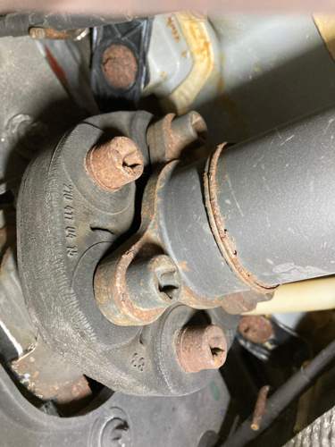

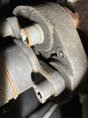

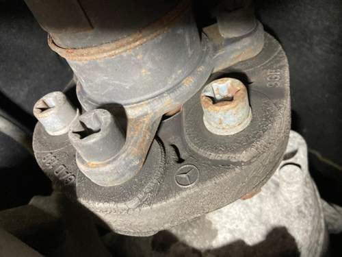

So jetzt konnte ich mich endlich mal unters KFZ (S211, Bj. 2006, 140.000 km, E 200 K (Motor M 271 classic), Automatik) schmeissen und Bilder von den Hardy-Scheiben machen. Die Vordere hat so merkwürdige Maßerungen. Könnte sein, dass der Freundliche die als Risse gesehen hat oder wirklich nur schauen wollte, ob ich mir eine Reparatur aufschwatzen lasse. Zitat bei der letzten Inspektion: "Ihre Hardy-Scheiben sind fällig. Die haben Risse."
Die hintere Hardy-Scheibe sieht etwas glatter aus. Bisher habe ich keinerlei Geräusche, Rucken oder Ähnliches festgestellt.
Mein unerfahrener Blick sagt mir, dass die Maserungen nur oberflächlich sind und ich sehe eigentlich gar keine Risse auch nicht um die Bolzen herum. Ich denke, dort müssten Sie zuerst kommen. Es hat den Anschein, dass mich der Freundlich verar.. wollte.
Wie beurteilt ihr das Aussehen, wirklich Risse? Drin lassen oder vorsorglich tauschen?
Bild 1.1 Hardy-Scheibe vorn
Bild 1.2 Hardy-Scheibe vorn
Bild 2.1 Hardy-Scheibe hinten
Ja das sind Risse aber die würden mich noch nicht Jucken. Typisches Angstgemache von den Werkstätten um Kohle zu verdienen für nichts und wieder nichts.
So eine Hardyscheibe kostet ja nicht viel, wenn die Werkstatt einmal dran sein sollte oder beim nächsten Besuch einfach mittauschen.
