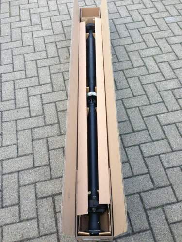

Möchte an meinem F11 xDrive die rechte Antriebswelle tauschen und wenn der Wagen schon mal auf der Bühne ist evt. noch die Hardyscheibe da diese rissig ist.
Bin Maschinenschlosser und mein Vater ein sehr guter Hobbymechaniker, Werkzeug und Hebebühne vorhanden.
Die vorgehensweise bei der Antriebswelle ist uns im großen und ganzen klar.
ABER wie sieht es mit der Hardyscheibe aus, ist das schnell erledigt oder auch eine etwas fummelige arbeit mit viel abbauarbeit? Denn wirklich kaputt ist sie ja nicht und die mühe sollte sich schon lohnen. 🙂
Hab mal gelesen das es bessere stärkere Hardyscheiben als die orginalen gibt, kann mir da jemad was empfehlen?
UND MEIN GRÖSTES ANLIEGEN: Hab gelesen das es bei Reihngold eine Aleitung für Reparaturen gibt.
Könnte jemand bitte so lieb sein und mir dies für die geplanten arbeiten zusenden? Wäre sehr dankbar dafür.

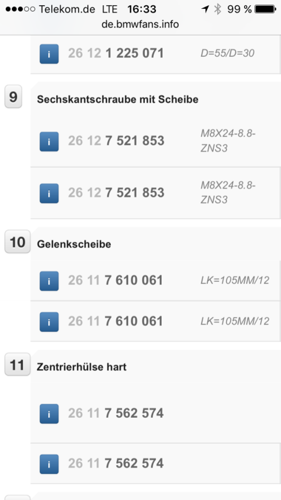

@BlackSkyLine schrieb am 2. April 2017 um 15:15:58 Uhr:
Hallo Zusammen, kann mir einer sagen ob sie die Scheibe vorne und hinten gleich ist? Habe ein 520d von 2011, kein x-Drive.
Hatte für den 520er2011 ebenfalls gerade Rückruf abgewickelt bezüglich des Austauschs der getriebeseitigen Gelenkscheibe. Diese war ursprünglich in Vollalu mit Silentbüchsen. Die relativ sparsamen Gummianteile der Buchsen zeigten auch nach Begutachtung sehr rissigen Zustand.
Das Ersatzteil ist glaube ich zumindest optisch identisch nun mit der differenzialseitigen Gelenkscheibe, die aus Vollgummi mit Stahlbüchsen besteht.
Gruß aus Köln
Gsalt-0317
Screenshots der Teilenummern..

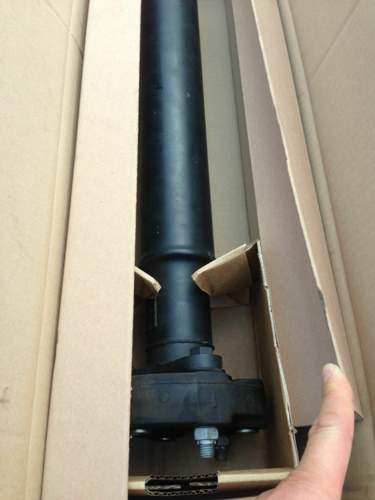

Meine Hardyscheiben aus 2010 sind beide aus Vollgummi, sehen aber nicht 100% identisch aus.
Img-3079
Img-3084
Img-3087
@schlonzy schrieb am 2. April 2017 um 18:14:20 Uhr:
OK gut möglich, hatte ja keine Vergleichsmöglichkeiten anhand Seriennummern. Komisch - sicherheitrelevante Bauteile, wegen KBA Rückruf, sind aber wohl am Ende doch die Versuchskaninchen... Jedenfalls nach 100t km sah die Vollgummivariante am Differential auch schon angegriffen aus, schätze da schaut der TÜV drauf, aber das sind sicher auch nur Verschleißteile.
Übrigens ziemlicher Aufwand wegen Tausch der getriebeseitigen Gelenkscheibe :
Unterbodenabdeckungen, Karosseriequerstreben, Auspuffanlage komplett ab KAT/DPF, hinterer Getriebestützträger, Kardanwellenmittellager demontiert und Getriebe-/Motorblock abgekippt - wichtig sind die exakten Montagedrehmomente der Verbindungsbolzen nachher.
Gruß aus Köln
