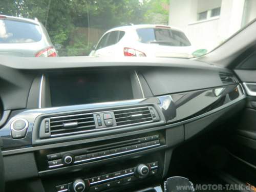

habe heute den Austausch der kompletten Innenleisten an meinem F10 (04/2013) vorgenommen.
Hab' meinen F10 vor ca. 5 Monaten gekauft und bei der Fahrzeugsuche leider kein passendes Fahrzeug mit der Interieurleiste "Fineline Anthrazit" gefunden, was meinen Vorstellungen entsprach. So habe ich mir ein Modell mit "Schwarz Hochglanz" gekauft. Schlicht, einfach und von der Farbe zu (fast) allem passend. Wunsch blieb' aber "Fineline Anthrazit".
Nachdem ich die Naviblende vom neuen LCI Modell eingebaut hatte und gesehen hab, wie einfach die Leisten rein und raus zu machen sind, hab' ich mir überlegt die Leisten selber zu tauschen. An dieser Stelle herzlichen Dank an "Oliver", der mich immer besten mit Info's versorgt hat.
Hab' alles mit Ruhe und bedacht gemacht. Hab' alle geclipste Leisten "vorsichtig" abgezogen um nichts abzubrechen oder kaputt zu machen. Alle Verkabelungen, Spalte, etc. hab' ich mir genau angeschaut, damit auch alles nach dem Einbauen, wieder so aussieht wie vorher.
Alles in allen hab' ich etwa 2 Std. gebraucht. Ich persönlich bin mit dem Ergebnis sehr zufrieden und denke Zeit & Geld haben sich gelohnt. Zur "Vorher - Nachher - Ansicht", hab' ich ein paar Fotos gemacht für den, den es interessiert.
Mfg
Martin

Themenstarteram 23. August 2014 um 20:44
Hallo, ja mit Einmalhandschuhen gearbeitet! Wollte keine Kratzer an die "alten" Leisten machen und schon gar nicht an die "neuen"!
Bezahlt hab' ich komplett 450 € [da lacht das Herz;-))]
Mfg
Martin

Hallo und vielen Dank für die Anleitung und die Fotos.
Habe auch überlegt, auf Fineline Anthrazit zu wechseln. Auf den Fotos viel mir beim letzten auf, dass der Schalter für das Öffnen der Armauflage und dessen Umrandung in Chrom sind. Bei mir sind die schwarz.
Ist das Bestandteil von Fineline Anthrazit oder einer anderen Ausstattungsvariante?
Jürgen
Das ist so seit dem LCI - hat nichts mit der Farbe der Interieurleisten zu tun.
