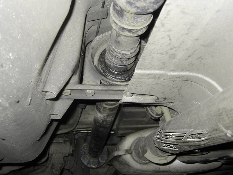

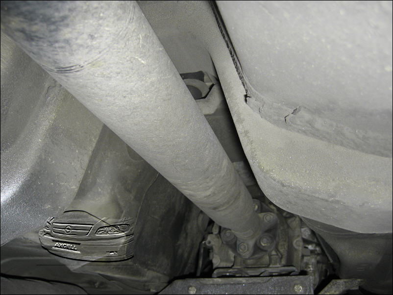

So hab heut noch mal 2 Bilder gemacht, als das Fahrzeug auf dem Boden stand.
Mittellager bis Differential
Kardanwelle bis Getriebe
Mittellager sitzt im Stand recht mittig. Bin aber eben noch als Sozius mitgefahren und habe mal hinterm Fahrersitz die Hand auf den Kardanwellentunnel gelegt.
Es ist ein deutliches Zittern oder besser Vibrieren zu vernehmen. Im Schwellerbereich links oder rechts dagegen nicht.
Ist das nun normal?
Ist das Gummi des Mittellagers im Neuzustand denn so stabil, dass die Welle absolut zentrisch dreht?
Tippe aber auch fast drauf. Werd mir dann wohl eins ordern. Denke aber wenn man das auseinanderpflückt kann man doch besser gleich das komplette Lager wechseln bei der Laufleistung.
Nur das der 🙂 da 100 € nur für's Lager haben will, find ich echt heftig.
Gruß Axcell
