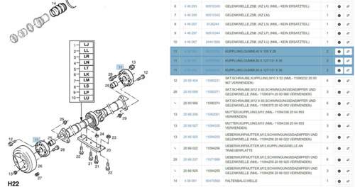

Hallo liebe Gemeinde,
Brauche für ein Bekannten die Hardyscheiben. Der Omega ist ein 2,6l Automatik Caravan, das Problem ist egal in welchem Portal ich schaue jeder bietet was anderes an, laut 7.zap gibt es 3 verschiedene. Wer kann mir helfen?
Die VIN ist WOLOVBF3521035760
Vielleicht könnt ihr mir auch noch ein Hersteller empfehlen.
LG Klaus

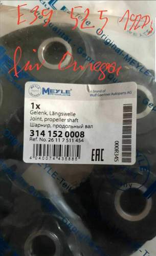

Einfach zu BMW und die vom E39 holen. Passt auch.
https://www.ebay.de/itm/192745647749?...

https://opel.7zap.com/de/car/v94/h/4/1-0/#11

Danke für deinen Hinweis, was opel.7zap.com betrifft genau da ist der Hase begraben. Es gibt da 2 verschiede mit unterschiedlichen Masen.
Und auch dir Andy danke für die Info, die was du mir heraus gesucht hast hab ich auch schon gefunden und einige mehr. Aber es gibt da eben verschiedene und Fehlerhafte wurden schon im August verbaut.

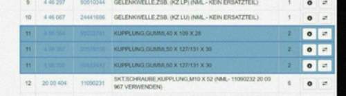

Soweit ich weiß, gibt es nur Unterschiede der Hardyscheibe vom 2.0 8V und 16V, die ist etwas kleiner (40 X 109 X 28). Sieht man auch im EPC.
Die Teilenummern 90578558 u. 90522442 haben die gleichen Abmessungen 50 X 127/131 X 30.
Die Meyle HD, die über die BMW Teilenummer raus kommt sollte ok sein. Bislang noch von keinen Problemen damit gehört. Und original eh.

die im Bild vorher gezeigte Teilenummer von MEYLE 314 152 0008 und
die Aussage-Einfach zu BMW und die vom E39 holen. Passt auch,
kann man getrost in die Tonne kloppen !
BMW hat einen ganz anderen Lochkreis der Hardyscheibe wie bei GM/Opel .
diese Hardyscheiben mit dem anderen Lochkreis
habe ich vor ca 25 Jahren schon in einen Volvo 245 oder Volvo 740 gebaut!
mfg

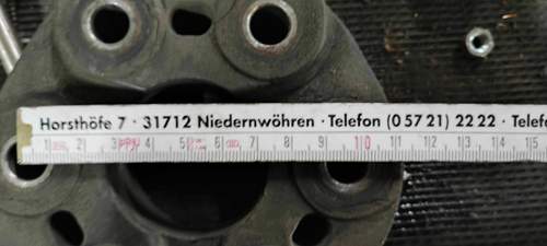

Mess doch mal deine Hardyscheibe am Auto aus. Dann weißt du welche du brauchst.
Ich sehe gerade, es ist das Auto deines Bekannten. Dann soll er mal ausmessen.
So, grad mal ne 3.0 Scheibe nachgemessen:
96mm.
Die Meyle HD mit der Nummer 314 152 0008 von BMW: 96mm:
https://www.ebay.de/itm/402961260642?...
Der Lochkreis ist also schon mal identisch. Also passt die in den 3.0 V6, demnach wohl auch in den 2.6 V6. Und unser erster Vorsitzender ausm Verein mein, auch die vom 3.2 ist gleich. Bei den Dieseln bin ich raus.

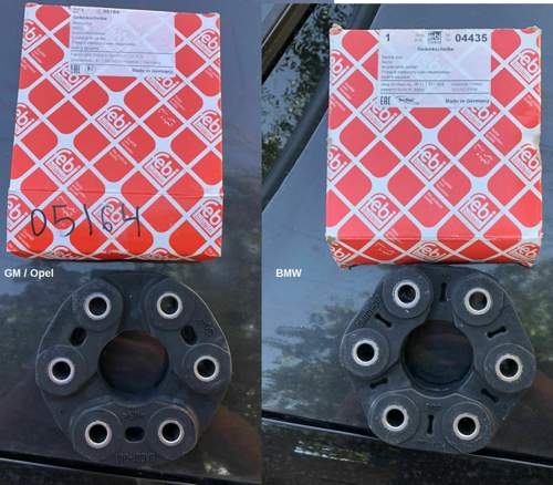

Es gibt bei BMW die Lochkreis-Ø: 96mm,102mm und 105 mm.
die Omega-Hardyscheibe ist etwas komfortabler ausgelegt um
Schwingungen/Verdrehungen besser wegzustecken und
Sie ist etwas weniger Dick(Stark) wie bei BMW die bis 38 mm Dick ist.
baust Du die "dicke" BMW Hardyscheibe ein ,
"verbiegst" Du schon beim Einbau der neuen Hardyscheibe diese und
es wird nicht lange dauern,bis sie in den Löchern aufreißt,
weil Sie etwas "Eiert" beim Fahren.
