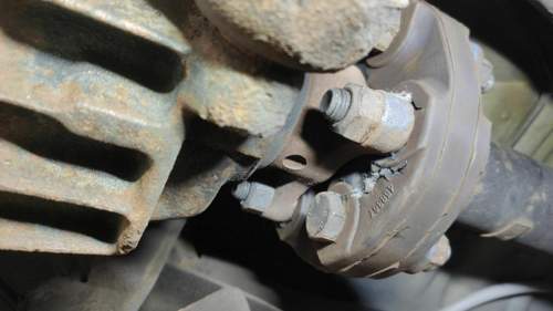

Die hintere Hardyscheibe / Gelenkscheibe meines Omega b 2,5 DTI Caravan Automatik Facelift (325 tkm) ist dabei sich zu verabschieden. Jetzt scheinen die “mittelguten” Hardyscheiben von Febi etc. Ausverkauft zu sein und der FH möchte gerne über 230,-€ und die 12,50,- Dinger lohnen ja vermutlich nicht mal das Auspacken.
Hat Jemand eine Idee wo ich noch welche bekommen kann, weiß ob welche von einem anderen Modell zBsp: Omi 3,0; BMW o.ä passen oder kennt einer die technischen Abmessungen? Dann könnte ich selbst mal recherchieren ob es welche gibt.

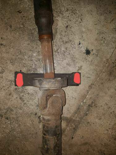

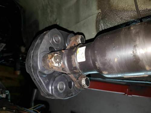

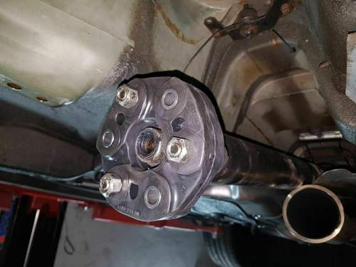

Die passen z.B. mit Änderungen: https://www.ebay.de/itm/123575598950
Man muss nur das Mittellager an die 5mm dickeren Scheiben anpassen, sprich Langlöcher in den Mittellagerträger fräsen damit man die 5mm dickere Scheibe ausgleichen kann. Siehe Fotos 1 bis 3. Motorseitig kompensiert das Gleitstück, hinten mit Mittellagerversatz kompensiert es auch. Es hat auf Betriebsposition ca. 3,5 bis 4 cm Kompensationsweg, das passt perfekt.
Davon abgesehen, es gibt bei anderen Herstellern einige Hardyscheiben in 96 mm Lochkreis welche passen. Die BMW-Hardyscheiben sind z.B. auch im E34 M5 mit 400 Nm verbaut, deshalb würde ich da nicht weiter suchen wenn ich was ordentliches möchte. Eventuell könnte man die Hardyscheiben auch beidseitig -2,5 mm plandrehen, keine Ahnung ob das funktionieren würde. 😁

Vom Tipp mit der Febi Nr. 05164 kann ich nur abraten die passt zwar, hatte ich gerade drinn weil der TüV-ler meinte meine Alte (Scheibe) sei zu rissig, 10.000 km später gucken jetzt schon die ersten Drähte raus. Entweder die kann die Nm nicht oder die wurde Montags gemacht oder wird nur Montags gemacht. - Und natürlich hat es mich geärgert, dass ich die Alte nicht erstmal behalten hatte...

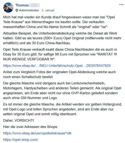

Vor Opel-Teile Krause muss ich eindringlichst warnen! Aus meiner 5000+ User Facebookgruppe haben schon einige dort Zeugs gekauft, es war nie original Opel! Auch Hardyscheiben für Y25DT waren schon dabei! Sogar ein Kunde aus Österreich hat sich eine für den Y25DT bestellt, wenige Wochen später sah die aus wie im 2. Bild.
Er hat sie dann ausgebaut und verglichen mit der originalen.
Hier das Video: https://spoin.net/hardyscheibe.mp4
Die originale Opel-Hardyscheibe (mega steif gebaut im Vergleich) hat er wieder eingebaut und die läuft heute noch, er wollte sie eigentlich nur tauschen weil sie schon ganz kleine Mikrorisse hatte.
Die originale Opel Hardyscheiben sind von Jurid / SGF und haben IMMER ein GM-Logo! Die von Opel-Teile Krause nicht! Auch sind die Opel Hardyscheiben IMMER in einer Tüte eingepackt, die von Opel-Teile Krause nicht! Hier wird 20 Euro Ware für das ZEHNFACHE verkauft und unwissende Kunden massiv abgezockt.
Hier noch ein Beispiel zum Thema billige Hardyscheiben: http://senator-monza.de/?...
Der 2.5 DTI hat nun mal das meiste Drehmoment ab Werk, alles was billig ist, hält dort nicht lange.
