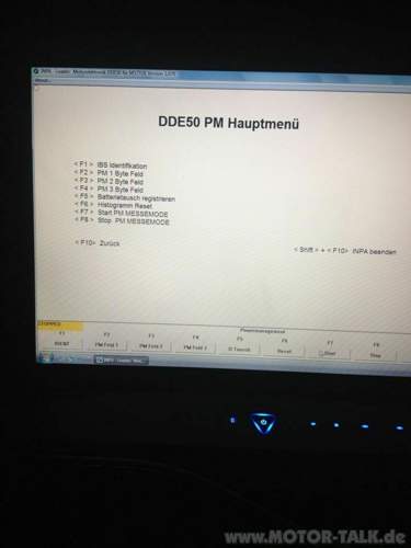

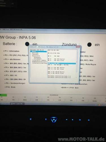

lade mal paar Bilder hoch.
Hat leider vorhin wieder nicht funktioniert.
Komme zwar ins Powermanagement rein , jedoch kann ich keine Funktionen tätigen.
Kann es deshalb sein das der IB-Sensor defekt ist ?
Im FS steht dies bezüglich nichts drin !!!
Sonst geht alles. Analog-Werte , Menegenkorrektur , Drehungleichförmlichkeit
Warum wird mir der Zugang 'gesperrt' ??
Kann es sein , das eine Falsche Batterie ( Ah ) verbaut worden ist ( vom Vorbesitzer ) und nicht umcodiert wurde ?!?!
Komme nicht weiter , SuFu habe ich benutzt auch über Doktor Google nichts gefunden 😕
Weiß nicht was ich machen soll ?!

Geht nur 1 Bild !!
Foto-3
Warum installierst du nicht Team und schliesst alles an dann kann man das anschauen bei dir und das Thema ist erledigt.
Vorraussetzung : WLAN Reichweite zum Fahrzeug und Team Viewer.

Nein bin nicht gereizt aber so kommst du auf kein ergebniss und ich weiss nicht ob die Software auch alles dazu passt. Bei mir dauert es aber noch eine weile ich schicke dir dann eine PN.
kurze rückmeldung.
Es hat alles wunder bar geklappt DANK GPANTER22. Per Teamviewer haben wir das gemacht.
Gruß Kenan
