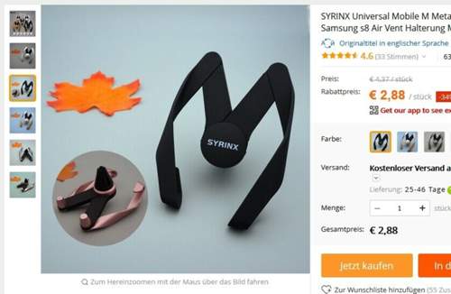

Habe mir unten als Bild angehängte Handyhalterung bei Ali bestellt, habe ich links vom Bildschirm ins Gitter gesteckt. Kann diese weiterempfehlen, ist top.
Die Kilometer Rückstellung ist sogar noch bedienbar wenn das Handy drin ist. Den Displayknopf drücke ich nie
