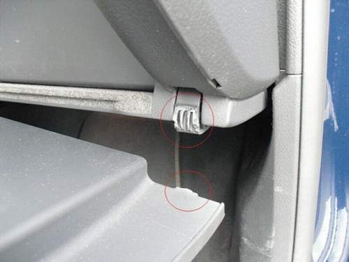

ich hab heute festgestellt, dass das eine Scharnier vom Handschuhfach gebrochen ist :-( Ich hatte die SuFu benutz, allerdings hatte ich da nur was gelesen, dass eine Nase von dem Öffner kaputt sei und deshalb schwer aufgeht. Bei mir ist es wie gesagt die Scharniere auf der rechten Seite.
Die Frage ist, ob ich die Scharniere einzeln ersetzen kann, oder muss ich die komplette Öffnung neu kaufen? Ich werd morgen mal zu VW/Audi fahren und fragen was mich sowas kostet.
Was vielleicht auch gut zu wissen wäre ist wie ich die Öffnung austauschen kann?
Wäre schön wenn ich dazu eine kleine Hilfestellung bekommen kann.
PS. Ich hab direkt nach der Arbeit ein Foto davon gemacht, leider war es nicht gerade sehr Hell und es ist etwas unscharf geworden. Sollte man allerdings (hoffentlich) noch gut erkennen können. Falls nicht werd ich morgen nochmal ein Bild davon machen, bei Tageslicht.

So bin wieder zurück. Hab mir einen neuen Dämpfzylinder gekauft. Hatte "schlappe" ~15€ gekostet, inkl. Rabatt (Teilenummer: 8E 880 324). Diesen hat man dann auch gleich Vorort ausgetauscht. Tja, das Ding ist halt nur noch, dass das Scharnier selbst das Problem ist. Dieser ist ja gebrochen. Mitm kleben würd ich das machen/versuchen, allerdings weiß ich nicht wie ich diesen rausbekomme. Der 🙂 meinte das wäre nicht mal eben so gemacht. Sind schon ein paar Schrauben die man hier und da lösen muss, welche es sind weiß ich nicht, kann man ja dann herausfinden.

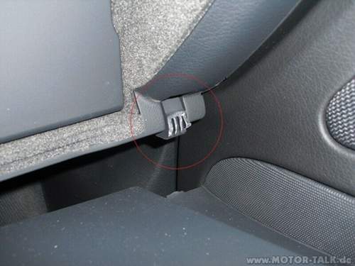

danke für eine Anleitung, soweit ich das verstanden hab muss ich also 2 Löcher mit einer Holzschraube fabrizieren. Und zwar einmal an das Scharnier selbst (Handschuhfach) und einmal am Gegenstück (Abdeckung) (BILD 2). Nur was hast du als Verbindungsstück genommen? Du sagst: Stift?

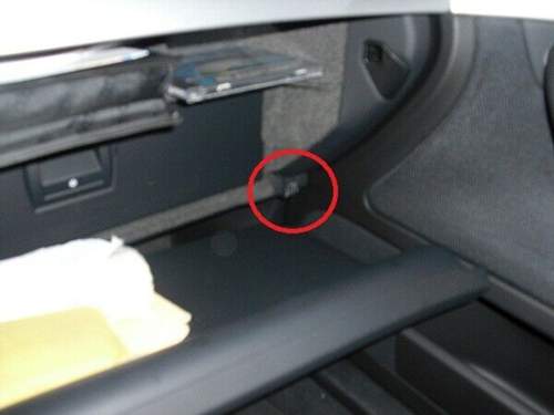

Hab nun ein paar deutlichere Bilder gemacht.
Cimg0167-handschuhfach-scharnier-gebrochen-2
Cimg0167-handschuhfach-scharnier-gebrochen-3
Cimg0167-handschuhfach-scharnier-gebrochen-druecken

Wenn du das Teil vom Scharnier, dass jetzt nichtmehr am Deckel ist, mal abmontierst (FALLS das machbar ist!)... vielleicht kannst du das mit ner Schraube wieder so an den Deckel schrauben dass diese Schraube versenkt ist und die Bewegung nicht stört.
Mal ein Bild von der Seitenansicht: das rote Teil soll die Schraube sein.
(ich schäm mich selbst für die Bildqualität 😁 )

das kann man mit einer dünnen langen Holzschraube versuchen. Wie gesagt ich hatte es auch geklebt und mit Metallstiften fixiert etc. Das bricht früher oder später wieder. Meins ist zur Zeit defekt. Wenn ich mal Geld über hab hol ich mir einen neuen Deckel und Ruhe ist. der neue Deckel ist auch an der "Sollbruchstelle" verstärkt. Der Deckel geht in 5 Min. ab - einfach mit ner Kombizange und leichten Drehbewegungen die Stifte rechts und links rausziehen. Und schon ist der Deckel ab ohne irgend ein Handschuhfach auszubauen...

Wichtig ist aber sauber zu arbeiten. Die Bruchstelle sieht man wenn man den Deckel aufmacht. Einer hier im Forum hatte das mit einem Metallwinkel gemacht - war praktisch... mehr nich... 🙂
Wenn einmal geflickt aufpassen das sich nich ne CD verklemmt - dadurch ist es bei mir wieder gebrochen... Der Hebel ist für eine dauerhafte Verklebung einfach zu groß. (bei normaler Beanspruchung des Faches).

Gelöst habe ich es wie folgt:
- Handschuhfach ausbauen
- Deckel und das kaputte Scharnier herausnehmen
- Dämpfer ausbauen und zerlegen
- Gummi einschneiden bzw. 1mm herauschneiden
- Dämpfer wieder zusammenbauen
- Das kaputte Scharnier am Deckel befestigen (siehe Anhang).
Das Thema wurde hier mehrmals durchgekaut: http://www.motor-talk.de/.../...h-halterung-gerissen-t1124349.html?...
Zeitaufwand 2 Stunden
Repariert vor 1,5 Jahren
--> Hebt bombenfest
Nachteile:
Sieht nicht besonders gut aus. Ist aber im Prinzip scheißegal wie es da innendrin aussieht!
Die "Abbremsfunktion" des Deckels ist nicht mehr vorhanden, da Gummi eingeschnitten. Damit kann man aber auch leben!
Die Nachteile nehme ich gerne auf mich, wenn ich dadurch 150 € an Materialkosten spare. Und wenn ich es beim 🙂 machen lasse, bin ich Ruckzuck ca. 300 € los 😠
Und dieses Geld investiere ich lieber andersweitig!
2 Stunden Aufwand investieren und 300 € sparen ist glaube ich ok. Auch wenn es nicht die eleganteste Lösung ist.
Der Deckel geht wieder auf und zu. Das ist das wichtigste!!! Das Scharnier sitzt auch bombenfest. Von daher gehe ich davon aus, dass es nie wieder bricht (weil auch die Belastung durch den "modifizierten" Dämpfer deutlich geringer ist).
