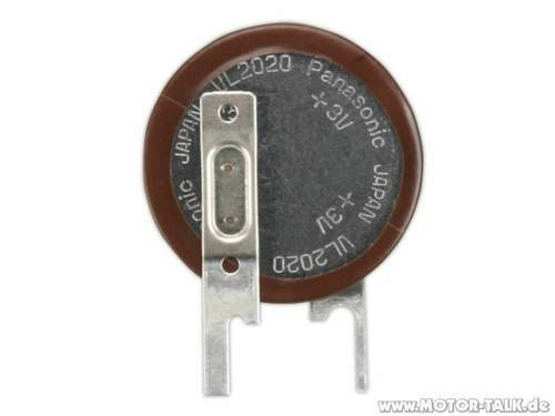

Die 3 Tasten Karte besitzt einen INTERNEN Akku. INTERN. Also INNEN DRIN FEST VERBAUT!!!!
Ist der Akku defekt, funktioniert alles (JA du kannst das Fahrzeug per Knopfdruck öffnen und schliessen und sogar starten), ABER die Karte wird vom Fahrzeug nicht erkannt. Also öffnet sich der Wagen nicht, wenn de in die Griffmulden greifst.
Keine Ahnung was deine "Spezialfirma" an der Karte gemacht hat. Du sagst ja wieder selber nicht was gemacht wurde.
ABER. wurde sie geöffnet? Also das Gehäuse gewaltsam aufgebrochen?
Wenn ja, sollte man es am Gehäuse sehen können. Oder besser, sie habe direkt ein neues Gehäuse verbaut.
Wurde sie nicht geöffnet, wurde sie auch nicht repariert.
Die Lötfahnen des internen Akkus brechen gern. Oder nach über 10 Jahren ist der Akku auch einfach fertig. Dann geht nichts mit Kartenerkennung zum öffnen.
Lötfahnen anlöten oder besser ist es, direkt einen neuen Akku zu verbauen. Die kosten 1,50 Euro. Dann hat man wieder Jahrelang ruhe.

Der ist leider gelötet. Aber evtl. hast du ja einen Bekannten oder Freund, der ein wenig löten kann.
Der Akku ist ein VL2020. Schon etwas länger her, als ich meinen gewechselt hatte. Aber ich meine mich zu erinnern, das der original verbaute nicht als Ersatz zu beziehen ist.
Alle VL2020 mit Lötfähnchen, die ich finden konnte, haben die Lötfahnen auf der "falschen" Seite.
Schwer zu erklären, wenn man es nicht vor sich liegen hat. Man muß also aufpassen und vorher die Polung messen um den neuen Akku nicht verpolt einzubauen.
Aber es ging.
Hab doch noch ein Photo gefunden. Ist im Anhang. Da kann man erkennen, was ich meine.
Plus ist dort links und Minus (auf der Rückseite) rechts. Beim originalen Akku ist es genau umgekehrt. Also die Plus Lötfahne ist nicht links "angenietet", sondern rechts. Und die Minusfähne auf der Rückseite links und nicht rechts.
Wenn man also einfach tauscht ohne auf die Polung zu achten, verpolt man den Akku.

Bei Ebay gibt es für kleines Geld Ersatzgehäuse. Würde ich dir ans Herz legen. Wenn die Karte jetzt ein zweites Mal geöffnet wird.
Verklebt hatte ich damals das Gehäuse mit 2 Komponentenkleber.
Seku würde ich nicht nehmen, gibt immer unschöne weiße Flecken. UHU sollte/könnte funktionieren.

Schade. Echt ärgerlich. Wie sah es denn in der Karte aus? Lötfahnen des Akkus noch an der Platine? Hast du den alten Akku messen können? Wieviel Volt hatte er denn noch? Und wieviel Volt hat der neue Akku? Beim Einlöten auf die richtge Polung geachtet?
Evtl. muß der erst einige Stunden im Lesegerät verbringen um aufgeladen zu werden. Der Ladestrom ist halt recht schwach. Da dauert es ein wenig, bis genug Saft auf dem Akku ist.
War mir zu 100% sicher das das der Fehler war. Vor Jahren gab es ein Laguna 2 Forum, mittlerweile geschlossen, und bei jedem der Probleme mit Hands Free hatte, lag es am internen Akku. Ebenso bei meiner Keycard. Da war eine Lötfahne abgebrochen.
Hast du alle Türgriffe getestet? Auch die Heckklappe? Du mußt den Sensor im Türgriff fast berühren, sonst öffnet sich nichts. Mein Frauchen hatte mit ihren kleinen Händen solch ein Problem. Einen Zentimeter Abstand und der Sensor hat nicht reagiert.

Der alte Accu hatte noch ein wenig Spannung, aber der neue hat viel mehr. Die Lötfahnen waren nicht gebrochen. Aber das ist doch auch egal. Vielleicht liegt es daran, dass ich das Gehäuse nicht mehr so richtig zusammenkleben kann. Mein bekannter hat mir gesagt, dass der neue Accu etwas dicker ist als der alte. Darum ist jetzt das Gehäuse auch etwas dicker. Dabei habe ich extra ein neues bei Ebay bestellt. die Karte kann ich zwar in den Schlitz schieben, geht aber etwas schwer und beim herausziehen habe ich oft den Schlüssel in der Hand. Werde es aber nochmal mit einem neuen Gehäuse versuchen. Diesesmal aber eines von Renault und kein Schrott aus dem Internet.
