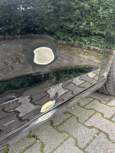

Hallo an alle ich hab mir einen Audi A3 8V letztes Jahr gekauft. Und ich wollte jetzt paar Kratzern selber reparieren. Beim schleifen der Kratzern, die sich auf der Tür befanden, bin ich auf Spachtelmasse gelandet.
Der obere Schliff hat keine Spachtelmasse unten an der Tür aber schon. Vielleicht kennt sich jemand aus, der mir sagen könnte, ob der Auto einen Unfall hatte, da mir der vorherige Besitzer nichts davon gesagt hat.
Ich danke Ihnen
Die Kratzern

das sieht nach Spachtel aus, ja...
Da gespachtelt wurde, spricht man von keinem Bagatellschaden mehr und kann es als "Unfall" bezeichnen. Wird die Grenze von den 700 oder 800 Euro wohl auch überschritten haben, bei welchen man noch von einer Bagatelle spricht.

Wenn man sich die Kanten ganz genau anschaut, sollte man eine Nachlackierung erkennen können. Niemand lackiert eine Tür zu 100%. Oder Zierleiste mal wegmachen. Dann weißt du es sicher. Alternativ Lackmessgerät welches die Dicke der Farbschicht misst
Die letzte Antwort enthält für mich den Kern.
Ich würde ein günstiges Schichtdickemessgerät kaufen und dann die Lackdicke gleich am ganzen Fahrzeug messen.
Nach meinen eigenen Recherchen ist der Lack bei Audi um 100 Mikrometer bis 120 Mikrometer dick... es soll auch Abweichungen geben die noch nicht bedenklich sind.
Auch ist zum berücksichtigen dass auch Werks neue Autos schon mal nachlackiert werden und diese gelten auch als unfallfreie Neuwagen sofern kein Unfall da war.
Anschließend würde ich gucken was im Kaufvertrag steht und wenn dir unfallfreiheit zugesichert wurde oder der Vorschaden detailliert beschrieben ist, hast du aua meiner Sicht eventuell eine Chance.
Leider werden auch heute noch Dellen, die ich immer zum Dillendoktor bringen würde, klassisch mit Spachtelmasse und Lack repariert. Auf das ist zu bedenken.
