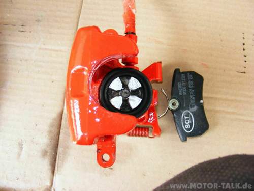

Unten ein Bild, da habe ich den Kolben eingefärbt, damit man das "Kleeblatt" sieht. Das muss je nach Sattel Fabrikat nicht unbedingt diese Form haben, aber kreuzförmige Vertiefungen haben alle Sättel.

@Urgrufty schrieb am 2. Dezember 2015 um 16:04:51 Uhr:
Wenn der Sattel okay ist, kann man noch eine falsche Kolbenstellung wählen, oder die Druckfedern verklemmen.
Die Kolben haben eine "Kleeblatt Oberfläche", und die Beläge kleine "Nasen" Wenn Diese nicht ineinander passen, drückt der Belag den Sattel schief ....und die Beläge schleifen immer etwas.
Die Federn der Beläge werden manchmal beim Sattel Einbau verdrückt, dadurch hat der Belag dann Spiel, mit dem selben Ergebnis: Belag schleift.
Also muss die Nase von den Belägen zwischen den Weissen Kleeblättern, richtig?
Das sind die Beläge die ich habe http://www.ebay.de/.../400673085897?...
Und die Dichtung vom Kolben sieht auch in Ordnung aus. Dann werde ich es auseinander nehmen und nochmal gucken.
Richtig ! Und ATE Beläge sind auch okay.
okay. Aber wie merke ich es denn, das die Nase richtig drine Sitz?
