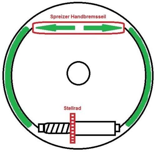

Auf dieser Zeichnung im Anhang sieht man recht schön, dass es keinen Sinn ergeben kann, das Stellrad unten auf 12 Klicks Abstand der Bremsbacken zur Bremstrommel zu drehen. Denn dieser untere Abstand bleibt fix, während nur der Spreizer oben die Bremsbacken an die Trommel drückt.
Ist der Abstand unten größer als "kurz vorm Anliegen" der Bremsbacken, so nutzen sich diese verstärkt oben ab.
Deshalb:
3-4 Klicks zurückdrehen --> nicht 12.
Womöglich meinte BMW mit der Angabe "12 Klicks" sogar nur "1 - 2 Klicks"?
Ein kleiner Bindestrich ist schnell mal untergegangen.
Einfach logisch an die Sache rangehen, dann klappt das.

Deine Zeichnung veranschaulicht sehr schön das Prinzip.
Da sie aber nicht maßstabsgerecht ist und Bemaßungsangaben z.B. zur Gewindesteigung der Stellschraube fehlen, kann man daran auch nicht ablesen ob nun 3, 12 oder 100 Zähnchen die richtige Zahl sind, die man zurückdrehen muss um die Grundstellung der Backen korrekt einzustellen.
Sobald Du das Stellglied mal in der Hand und zerlegt hast bemerkst auch Du, dass hier kein Feingewinde verbaut wurde.
Die Gewindesteigung ist beim E39 identisch mit den Trommeln vieler anderer Fahrzeuge, die auf dem selben Mechanismus beruhen. Dort heißt es unisono: "3-4 Klicks".
Nein, ich hab's nicht nachgemessen. Hatte aber schon viele davon in Händen und zerlegt gehabt. Probiert es doch einfach aus:
Nach dem 2. Klick zurück dreht das zuvor bombenfeste Rad bereits nahezu frei. 1 - 2 weitere Klicks zurück, dann schleift bereits gar nichts mehr. Und nun wollt ihr noch weitere 8 Klicks zurückdrehen?
Dann tut halt, was ihr nicht lassen könnt 😉

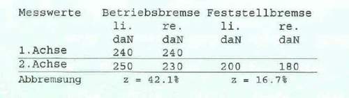

Ich habs übrigens auch schon ein paar Dutzend Mal zerlegt und in der Hand gehabt und auch wieder zusammengebaut. Ich hänge mal noch die Bremswerte aus dem letzten HU-Bericht für meinen E39 mit an 😉
Am Ende macht halt jeder seine eigenen Erfahrungen und richtet sich danach.
