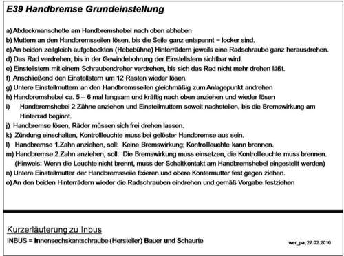

Aaaaber: in der Einstellanleitung auf Seite 1 ist ein großer Fehler drin, der mittlerweile allgemein bekannt sein sollte. Dort steht: Anschliessend Nachstellmutter 12 Zähne zurückdrehen.
Großer Blödsinn!!!
Maximal 3-4 Zähne zurückdrehen, dann passt es. Wer 12 Zähne zurückdreht, kriegt kaum noch nennenswerte Bremswirkung hin, da die Handbremsbeläge dann nur noch einseitig anliegen.

Stand heute ist die Gültigkeit der dokumentierten BMW TIS Vorgabe, den Einstellstern nach dem vorherigen Festsetzen der Handbremsbeläge um 12 Raststellungen wieder zu lösen, seitens BMW unwiderrufen.
Wenn jemand offizielle = schriftliche BMW Nachweise besitzt, dass die o. g. BMW TIS Vorgabe unrichtig ist, bitte ich diese hier zu posten. Aussagen bezüglich einer geringeren Verdrehung des Einstellsterns beruhen nur auf Hörensagen und sind für Nachahmer nicht ungefährlich!!
Sicherlich gibt es ein Reihe von Fahrzeugen anderer Hersteller, bei denen z. B. nur 3 - 4 Rasten verdreht werden, um die Handbremsbeläge zur Trommellauffläche korrekt zu positionieren. Ursächlich hierfür ist jedoch eine entsprechend größere Gewindesteigung auf der Einstellwelle, als die, die bei dem E39 vorhanden ist. Je größer die Gewindesteigung auf der Einstellwelle, um so weniger muss der Einstellstern verdreht werden, und je kleiner (= feiner) die Gewindesteigung auf der Einstellwelle ist, um so mehr muss der Einstellstern verdreht werden.
Technische Betrachtung der BWM TIS Vorgabe:
Wenn der E39 Einstellstern selbst 10 Rasten haben sollte, dann dreht sich der Stern auf der Gewindewelle genau 1 mal um seine eigene Achse, wenn jede der einzelnen 10 Rasten 1 mal verdreht wurde.
Der mechanische Löseweg der Handbremsbacken ergibt sich somit aus der Gewindesteigung der Gewindewelle, und den Teildrehungen des Einstellsterns, durch die Verstellung der einzelnen Rasten.
Wenn bei einem M8 Gewinde mit einer Gewindesteigung von typisch 1,25 mm, der gesamte Einstellstern in Löserichtung einmal vollständig (= 360°) gedreht wird, dann erfolgt eine direkte zweiseitige Wegreduzierung von = 0,625 mm links und 0,625 mm rechts, bei der Gewindesteigung von 1,25 mm.
Da die BMW TIS Vorgabe 12 Rastungen zum lösen vorsieht, ergibt sich ein Luftspalt (links 0,875 mm und rechts 0,875 mm), zwischen den Handbremsbelägen und der Trommelreibfläche. Der Gesamtluftspalt würde somit 1,75 mm betragen. (= Millimeter-Bereich)
Wenn man jedoch nur 3 Rastungen lösen würde, ergäbe sich ein Luftspalt (links 0,1875 mm und rechts 0,1875 mm), zwischen den Handbremsbelägen und der Trommelreibfläche. Der Gesamtluftspalt würde somit nur 0,375 mm (= Zehntel-Millimeter-Bereich ) betragen!
Zuletzt ist zu bemerken, dass die Handbremsbacken schwimmend gelagert sind. D. h., wenn man nur 3 Sterne lösen würde, dann wird beim anziehen der Handbremse nur der untere Bereich (Siehe Bild) der Handbremsbeläge an die Trommel gedrückt, wodurch keine ausreichende Handbremswirkung mehr erzielt werden kann.

Sorry, aufgrund der teils technisch verwirrenden Fragestellungen habe ich das Gefühl, dass du keine entsprechend benötigen Kfz.- Kenntnisse hast, um das Thema selbst erfolgreich abschließen zu können. Arbeiten an Bremssystemen sind grundsätzlich sicherheitsrelevant und bedürfen entsprechend fachspezifischer Kenntnisse. Somit solltest Du einen Kfz- Fachbetrieb das Problem bewerten und beseitigen lassen.

Dein Foto deutet doch gerade darauf hin, dass hier zu weit rückgedreht wurde 😉
Nee, das waren genau (Deine zuvor benannten) 3 Rasten Verstellungen!!
Siehe u. a. auch die Aussage von @ghm
Das Einstellen der Backen mit Anlegen an die Trommel und dann nur gerade so viel zurück drehen bis sie wieder frei sind, ist falsch. Damit stimmt die Geometrie zwischen Belag und Trommel nicht und der Belag trägt nur auf einem Teil seines Umfangs.

Und so wurde es mir auch im E39-Forum empfohlen. Es gibt dort einen Beitrag, der ausdrücklich die 12 Rasten zurück als Fehler in der Anleitung benennt. Wen's interessiert, kann ja mal dort die Suchfunktion quälen.
Letzten Endes soll's natürlich jeder so machen, wie er's für richtig hält. Wie bei allem im Leben 😉
Minus 12 Rastpunkte ergeben bei gezogener Handbremse eine fast 100%tige Auflagefläche des Bremsbelags an der inneren Trommelfläche, die Feineinstellung ist dann an den Konterschrauben unter dem Handbremshebel zu bewerkstelligen. Ist die Handbremse korrekt eingestellt, kann man die Hinterräder bei voller Fahrt auf trockener Straße zum ABS ansprechen bringen. Die Bremswirkung ist also mehr wie überzeugend. Die Handbremse muß mind. einmal wöchentlich von Flugrost befreit werden, per vorsichtigen anziehen der Handbremse während einer eher langsamen Fahrt, für ca. 300m Weglänge 3X hintereinander. Nachgestellt wird nur an den Konterschrauben unter dem HB-Hebel.

Hier für Euch der Link zur Diskussion, ob man nun 12 Zähne oder nur 3 zurückdrehen soll: https://www.e39-forum.de/index.php?...
Die Trommelbremsen von Wohnwagen (Hersteller AL-KO) sind im Aufbau nahezu identisch mit unseren Handbremsen, bloß größer dimensioniert. Und hier gilt seit Jahrzehnten ausnahmslos die Regel: Festziehen und 3-4 Rasten wieder öffnen.
