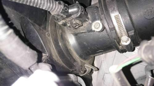

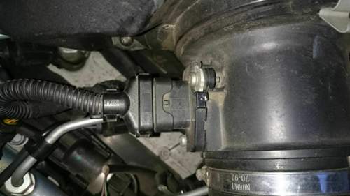

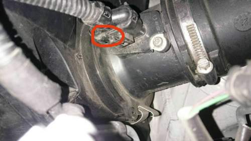

Wie bekomme ich den Stecker vom Luftmassenmesser ab.
Er hat bestimmt eine Sicherheitsrastnase oder soetwas.
Es erschließt sich mir bloß nicht.
Wer kann mir bitte einen Tipp geben.
Danke
Hönni
Erledigt.
Ganz einfach. Hinten auf die kleine flache Lasche drücken und dann vorsichtig ziehen. Montage draufstecken und es macht klick.
