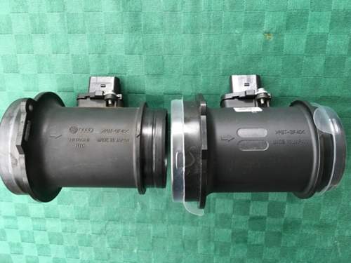

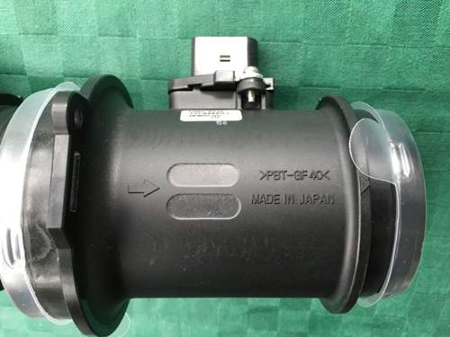

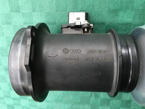

Gab es bei euch schon Probleme mit dem LMM im 3.0 TDI? Die neuen sollen ja angeblich haltbarer sein durch die Neuerungen. Werde das Gefühl nicht los das meiner sich langsam verabschiedet er ist richtig durstig und ich komme nicht unter 10l komme egal ob ich schnell oder langsam fahren. Hatte einen von euch schon ähnliche Probleme? Ab 220km/h gehts auch nicht richtig weiter nach langem Anlauf werden es dann 240km/h. Motorkennbuchstabe BMK ohne DPF laut 🙂 sollen die wie Sau gehen 260km/h.

Habe ihn getauscht zum Verbrauch kann ich noch nichts sagen bei dem kalten Wetter. Er erreicht jetzt ohne Mühe 240km/h mehr ging heute nicht. Es scheint der LMM gewesen sein hat zum Glück nur 60€ gekostet beim Verwerter mit 12000km runter.
