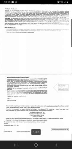

Wenn es ein weit verbreitetes Problem bei neuen Autos ist. Wir sollten genügend Daten sammeln und eine Klage anstreben. Ich bin nicht sicher, wie gut das EU-Verbraucherschutzrecht ist. In den USA hat der Prius 3. Generation eine Inverter 15-Jahres-Garantie ohne Kilometerbegrenzung und eine freiwillige Reparatur durch Toyota, weil es dort ein sehr gutes Verbraucherschutzgesetz gibt. Vielleicht können wir so etwas durchsetzen, wenn es eine Online-Plattform dafür gibt.
15 J Garantie
