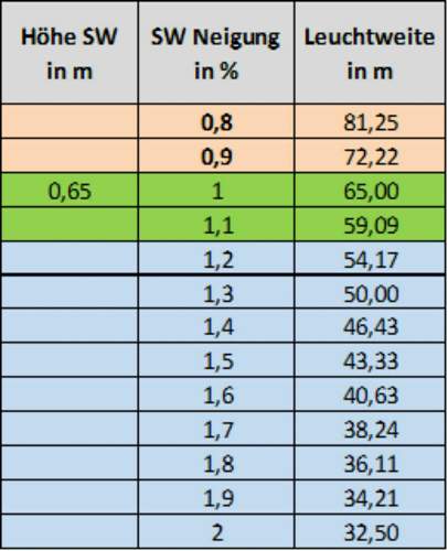

Ich denke eher, dass die Blendgefahr durch LED recht hoch ist und daher eben nicht die Toleranz nach oben ausgenutzt, sondern eher konservativ eingestellt wird.
Das ist beim ALS im Passat und Arteon genauso und z.B. auch Mazda handhabt das bei LED genauso.
Im VW Diagnose Tool gibt es genau ein „Einstellprofil“.
Da hat der Meister auch nicht schlecht gestaunt, als er nicht spezielles für das Sportfahrwerk finden konnte. Also hat er manuell eingestellt. Irgendwie ist das in WOB wohl keinem in den Sinn gekommen, dass es schon einen Unterschied macht, ob der Scheinwerfer 1,5 cm höher oder tiefer über der Straße ist. Wobei eine Grundeinstellung von 1,7% nicht konservativ sondern Schwachsinn ist. (Siehe Tabelle)

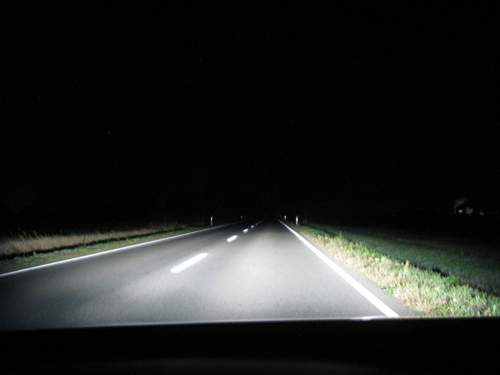

erstes Bild: Abblendlicht mit Osram Nightbreaker Laser H7. Sind nach jetzt ca 5 Betriebsstunden spürbar heller geworden. Leuchtweite passt m.E. auch (Fahrzeug steht direkt am vorherigen Leitpfosten).

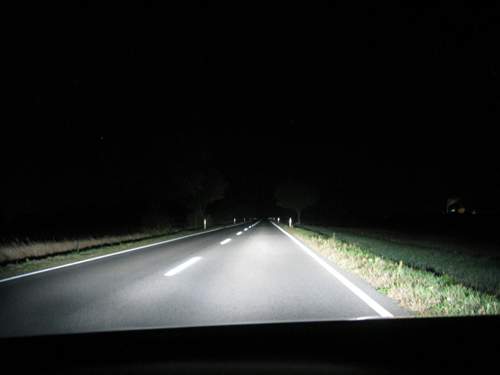

zweites Bild: zusätzlich Fernlicht, noch mit den originalen (gelblicheren) Lampen. Das Fernlicht sieht mir zu niedrig aus - der Großteil der Helligkeit landet innerhalb des schon durchs Abblendlicht ausgeleuchteten Bereichs

Fernlicht definitiv zu nieder, sieht bei mir ganz anders aus.
Übrigens: Ist echt ein super Licht, das Abblendlicht. Sieht für mich gleich aus wie LED, nur mit etwas mehr Streuung (ist mir fast lieber, bei LED wird es doch sehr abrupt "abgegrenzt".)
Fragt sich nur wie lange die Lampe hält... Weißes Licht wird nur durch mehr Spannung erzeugt-> Langlebigkeit leidet.
