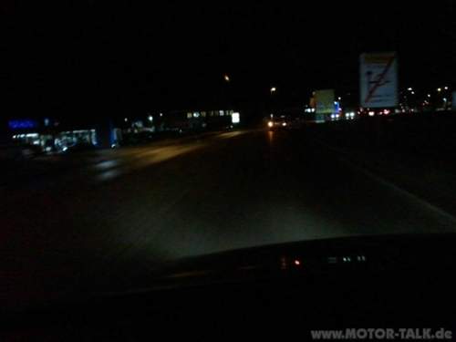

hier ein Foto das ich vorhin schnell beim Heimfahren mit dem Handy gemacht habe.
wie man sieht ist bei mir die Ausleuchtung mit den Philips Xtreme gleich null.
2010-12-07-18-35-58
Das sieht irgendwie extrem komisch aus. Wenn du nicht gerade nen Rechtslenker besitzt, würd ich mal gucken, ob die nicht verkehrtrum eingebaut sind (das geht bei H7 leider) und korrekt im Sockel sitzen.
Ansonsten hätt ich ja sogar im Käfer mehr Licht.😕
Saugefährlich würd ich sagen! Falsch eingestellt und/oder falsch eingebaut.
habe heute schon bei ATU deswegen angerufen, die meinen H7 Lampen kann man nicht falsch stecken. Habe morgen um 8Uhr ein Termin zum Scheinwerfereinstellen, mal schauen was es bringt. Mach dann morgen Abend auf dem Heimweg gleich ein Foto.
Glaub mir - das geht! Der Stecker hat nur 2 identische Kontakte und ist damit schon mal nicht verdrehsicher, und der Sockel hat nur
an einer Seite ne Aussparung
. Wenn man die nicht beachtet und nicht merkt, dass das Leuchtmittel etwas schief sitzt, fällt es einem nicht weiter auf.
Aber über Aussagen von ATU will ich hier eh mal nicht urteilen 😉
also ich war heute morgen beim ATU. Also die Scheinwerfer mussten nicht neu eingestellt werden, waren schon optimal eingestellt. Die Lampen waren jedoch beide verkehrt rum und schief drin.

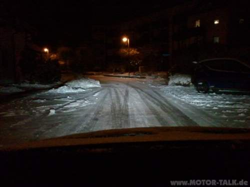

Habe jetzt auf dem Heimweg vorhin schnell ein Foto geschossen. Also jetzt ist die Ausleuchtung super.
2010-12-09-18-41-42
Geht doch! 🙂
Da haben die von ATU ja noch etwas zulernen können.....
Die Ausleuchtung macht auf dem Bild jetzt einen vernünftigen Eindruck.
