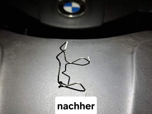

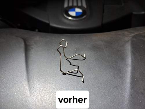

Servus miteinander,
ich habe die Lösung für die hier oft beschriebenen Probleme mit dem extrem niedrigen Abblendlicht: Die Klammer, die die H7 Birne hält, ist schuld (bei OSRAM Gen2).
Wie viele hier hab ich auch meine Halogen Brenner auf LED von Osram umgerüstet - Lichtqualität und -farbe sind der Wahnsinn. Aber: Abblendlicht ist super niedrig im vergleich zum Fernlicht.
Google hilft nicht und scheinbar auch kein Besuch bei BMW, wie hier einige leider erfahren mussten.
Das Problem tritt wahrscheinlich nur bei OSRAM Gen2 H7 Brennern auf, da hier die Geometrie vom Kühlkörper geändert wurde. Die Brenner werden, wie die Halogen, mit einer Klammer in der Fassung befestigt. Hier wird zuerst der Halter der LEDs eingebaut, dann die Klammer drauf und dann kommt der LED Brenner rein.
Sieht alles super aus, ist es aber nicht. Wenn man nämlich mal an den eingebauten LEDs wackelt, merkt man, dass die sich ziemlich weit nach oben und unten kippen lassen. Und weil die mit dem schweren Kühlkörper nach unten kippen, geht der Lichtkegel auch nach unten.
Warum macht es das? Weil der Kühlkörper beim Einbau der LEDs die Klammer biegt, die den LED-Halter in der Fassung hält - oder halten soll. Mit der gebogenen Klammer fehlt die Spannung auf der Fassung und der LED Brenner kippt nach unten und versaut uns unseren Lichtkegel. 170€ für die Katz.
(1/2)
(2/2)
Wie löse ich das Problem? Die Lösung ist eigentlich ganz einfach. LEDs ausbauen, Klammer auf machen und die Halter entnehmen. Dann die Klammer ausbauen, ist nur so ein gebogener Draht der mit den Enden in zwei Löchern steckt. (Mit dem Handy von innen in den Scheinwerfer Filmen hilft übrigens enorm zum mit den Fingern finden.)
Die Klammer hat an dem Ende, an dem man die normalerweise anfasst zum Lampen wechseln, so einen rechten Winkel, der im eingebauten Zustand nach unten zeigt. Der ist das Problem, weil der Kühlkörper der LEDs da gegen drückt. Was man also machen muss, ist den gerade biegen. Die einzige Funktion, die der Winkel hat, ist dass man mehr Fläche hat um den mit dem Finger blind zu finden. Und der muss wirklich exakt gerade sein, sonst berührt der immernoch den Kühlkörper und die LED wackelt - der Lichtkegel mit.
Danach die Klammer wieder rein fummeln, LED Halter rein, Klammer fest, Brenner rein und anschließen, Klappe zu - fertig. Lichtkegel passt wie er soll und DANN ist das Upgrade richtig gut. Klar ist die Klammer dann nicht mehr so ergonomisch wie vorher, aber da die Brenner ja so lange halten ist das für mich zumindest ertragbar.
Hoffe, das hilft ein paar von euch!
MfG
Christoph
Klammer der H7 Fassung (vorher)
Klammer der H7 Fassung (nachher)
