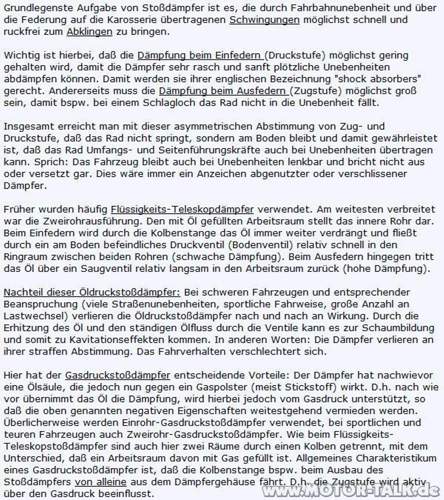

Unterschied Öldruck/Gasdruck liegt darin,das der Raum,in dem sich im Dämpfer Luft befindet beim Gasdruckdämpfer ein Gas eingefüllt ist,was sich nicht so stark komprimieren läßt,wie Luft.
Vom gefühlten Unterschied Seriendämpfer BMW zu Bilstein B4....ich hab keinen festgestellt,is noch genauso hart/weich wie vorher.Und bei mir sind die nun schon ein paar Jahre verbaut mit 40/15 H&R.

Wer es genau wissen will, siehe Anhang
Stossdaempfer
