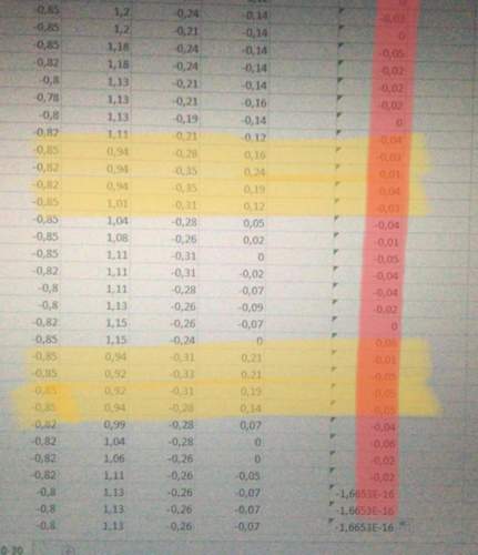

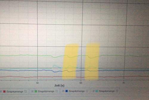

Also habe ich eine Log-Fahrt unter Volllast und mehrere Logs im Leerlauf gemacht. Ein Bekannter hat mir auch einige Unterlagen (aus der Werkstatt) zur Verfügung gestellt, sodass ich die Logs auch auswerten konnte.
Die Auswertung ist im Anhang.
Auffällig ist der Block 8 bei Volllast und der Block 4 bei Volllast und im Leerlauf.
Block 8 würde ich außen vor lassen, da lediglich der Einspritzmengenwunsch nicht i.O. ist, die tatsächliche Einspritzmenge aber übereinstimmt.
Bei Block 4 ist der Wert für die Leerlaufstabilisierung deutlich außerhalb der Norm. Der Zündwinkel liegt bei 0. (Hier kann ich nicht feststellen, on der Zündwinkel wirklich 0° beträgt, oder ob kein Wert geliefert wird.)

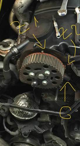

Du meinst den KW-Positionsgeber. Der liest die Position indirekt über die NW. Die Präzision des Signals ist abhängig vom Zustand, Spannung, Dehnung des ZR sowie der Einbauposition des Zahnrades an der NW. Das STG erkennt anhand des Signals welche Düse angesteuert werden muss und berechnet den Einspritzzeitpunkt. Es ist wenig Wahrscheinlich das Fehlfunktionen des Gebers sanfte Drehzahlschwankungen verursachen.

@halberg genau diesen Geber meine ich.
Der ZR müsste jetzt so um die 40.000 km gelaufen sein.
Dieses Signal für den Einspritzzeitpunkt war mein Ausgangspunkt für die Überlegung über den Zusammenhang von dessen möglichen Defekt mit den Drehzahlschwankungen.

Was mir gerade noch in den Kopf kommt: Der 4. Wert vom MWB 4, der außerhalb der Norm liegt, ist der Synchronisationswinkel. Wenn ich mich nicht irre, wird dieser doch manuell durch Verstellen des Zahnrades der Nockenwelle eingestellt.
Da beide Werte (im Leerlauf und bei Volllast) ungefähr bei +5° liegen, kann es ja doch sein, dass dieser bereits seit dem letzten Zahnriemenwechsel "falsch" eingestellt ist.
Dies könnte dann höchstens die leichten Drehzahlschwankungen erklären, die schon seit einiger Zeit da sind, aber nicht die starken, die seit ein paar Tagen erst auftreten (mit Fehlzündungen).
Und falls der Winkel doch richtig eingestellt wurde, dann müsste er jetzt falsch gemessen werden durch den Geber?
Der Winkel könnte sich ja theoretisch durch Überspringen des Zahnriemens verstellt haben, aber dann müsste der Motor doch schon längst Schrott sein oder nicht?
Ein Zahn in die falsche Richtung ist fatal...
Überspringen kannst Du als ausgeschlossen ansehen denn wenn die Voraussetzungen zum „Überspringen“ gegeben wären würde der ZR weiter springen.
Die Einstellung des Zahnrades ist statisch und kann somit keinen variablen Fehler verursachen.
Das MSG arbeitet nach dem vorgegebenen Kennfeld und setzt die korrekte mechanische Einstellung voraus.
