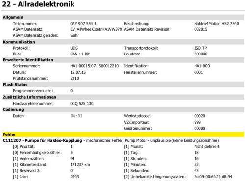

Im Speicher ist eine Fehlermeldung C111307 - Mechanische Fehlfunktion - Pumpe blockiert

Ich hänge mal einen Auszug aus dem Fehlerspeicher an.
EDIT: probiere es nochmal in lesbarer Form
Haldex

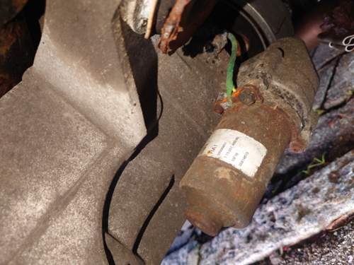

Kannst Du mal seitlich hinter dem rechten Hinterrad auf das Differenzial schauen?
Da siehst Du, ob ein Filter verbaut ist oder nicht.
Dort kannst Du quasi erkennen, welche Haldex verbaut ist.
https://blog.ecstuning.com/.../
Okay, danke dir, ich schau mal, wenn es gerade mal nicht gar so schifft...
Da kommt man ja ziemlich bescheiden hin ohne Bühne und das ist alles ganz schön korrodiert... :-(
Teilenummer vom Steuergerät sagt Generation 5, wenn man sie im Internet sucht.
Vom Bild her würde ich das auch bestätigen.
Fehler ist wieder da und das Rucken auch.
Wird Zeit fürs Spülen würde ich sagen
Haldex
Ja, ist ne 5er Haldex laut dem Bild.
Schaut aber ganz schön rostig aus…
Ja, schon übel für 8 Jahre....
