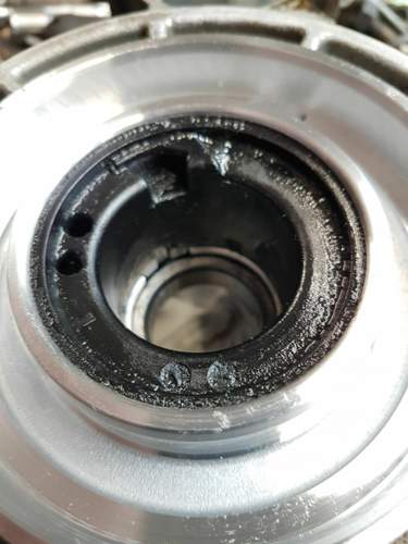

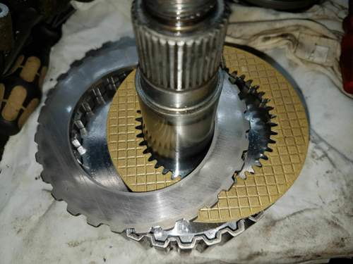

Ich habe gestern mal eine Haldex-Kupplung zerlegt. Ist von einem Transporter und lt. VW defekt. Die Lamellen sehen noch sehr gut aus und ich kann mir nicht vorstellen, dass die Verschmutzungen des Siebs vom Abrieb der Lamellen kommen soll. Im Bereich der Lamellenkupplung und des Betätigungszylinders war alles sauber. Lediglich im vorderen Bereich, wo sich der Rücklauf befindet war ein dunkler Schmodder. Wenn man etwas von diesem Schmodder zwischen den Fingern gerieben hat war das eher wie Gelee oder Staucherfett. Keine Partikel oder Feststoffe. Vielleicht ist es auch das Öl, welches bei Druck und Temperatur zum "verklumpen" neigt?
Darauf tippe ich auch 😉 ... deshalb alle 30tkm das Öl vorsorglich wechseln und nicht nach x Jahren unabhängig von der km Leistung (wie Audi es vorschreibt).
Wobei das natürlich ein Armutszeugnis wäre, denn es kann ja nicht so schwer sein, ein Öl zu finden oder notfalls zu entwickeln bzw. entwickeln zu lassen, das diese Nachteile nicht hat und trotzdem die sonstigen Anforderungen erfüllt.
