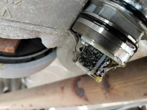

Aber das Problem mit dem zugesetzten Filter werden wohl alle Haldex der Generation 5 haben, schaut euch doch mal das Bild an.

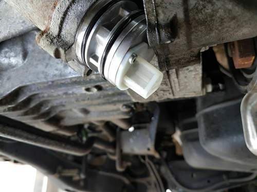

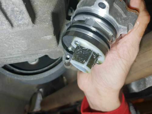

Hier ein Bild, wie die Pumpe aussieht vor der Reinigung, macht meiner Meinung nach auf alle Fälle Sinn..
Img-20181123-wa0032
2. Haldexölwechsel bei 175.000km.
Beim ersten Wechsel (bei Audi) wurde das Sieb bestimmt nicht gereinigt. Da hatte ich den A3 auch noch nicht.
20190716
20190716
Na ja, 175tkm und nur 2x Ölwechsel bei der Haldex ist ja nicht wirklich dolle 😉 kein Wunder, dass der dann so aussieht.
Pflege des Wagens ist hier wohl nicht das höchste Gebot 😉
Lt. Hersteller --> Ölwechsel alle 3 Jahre !
Der erste Wechsel wurde nach 2 Jahren gemacht und der zweite nach 4 Jahren. Die km sind lt. AUDI nicht relevant!

Beruhigend ist schon mal, dass die Haldex-Kupplung trotz der Ansammlung von Schmodder die 175.000 km ja offenbar unbeschadet überstanden hat.
Bei mir steht im September der erste Wechsel an. Da stellt sich auch die Frage, ob ich die Reinigung des Filtersiebs mit in Auftrag geben soll oder nicht.
