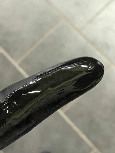

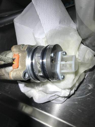

Ich habe letztens mal die Haldex Pumpe ausgebaut und wollte vorsichtshalber mal das Sieb reinigen. Was ich dabei vorfand beunruhigt mich schon ein wenig.

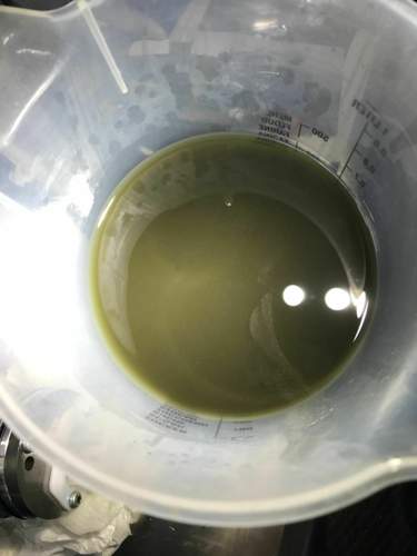

Habe das Öl aufgefangen und wollte es wiederverwenden, aber die "Suppe" (650ml) habe ich entsorgt.
Das Sieb war sauber und von Audi nicht angetastet, aber der Abrieb ist heftig, vor allem wie das Öl glitzert.
Nachdem das Öl länger stand, hat sich ganz schön was abgesetzt, oberhalb ist das Öl wieder sauber.
Auf den Bildern kommt der „Glitzerabrieb“ nicht richtig zur Geltung
Audi RS3 bj 2018, 26tkm, keine LC Starts, normale Fahrweise, war vor ca. 2000km bei Audi und da wurde das Haldexöl gewechselt.
Normal oder sollte ich mir Sorgen über die Haltbarkeit machen?

Aus den Bildern könnte man den Schluss ziehen, dass zumindest bei dieser Laufleistung eine Reinigung des Pumpensiebs nicht angezeigt ist. Und dass sich im Öl Abrieb ansammelt, ist klar. Deshalb wird es ja regelmäßig gewechselt.
Puh, wenn ich das alles so lese und auch sehe, dann werde ich nächstes Jahr auf den Ausbau bzw. die Reinigung des Siebes bestehen.

Ein Abrieb ist verständlich, aber für mich erstaunlich im welchen Ausmaß.
Den "Goldstaub" im Öl finde ich schon extrem.
Mal sehen wie das Öl beim nächsten Wechsel aussieht.
Gerade den Bock vom Händler geholt.
Die Haldexpumpe und vor allem das Sieb waren übelst versabbert mit Schmiere und Partikeln.
Und das nach 3 Jahren mit 27 tkm Fahrleistung und schonender Fahrweise!!!
Der Meister war selber bass erstaunt über den Sabber und hat mir zu meiner Entscheidung, das Sieb reinigen zu lassen, gratuliert. Alles sah aus wie nach 180 tkm und bei weitem nicht so wie bei den Bildern 3 Beiträge weiter oben.
Er selber würde auch immer spätestens bei 30 tkm den Vorgang wiederholen.
