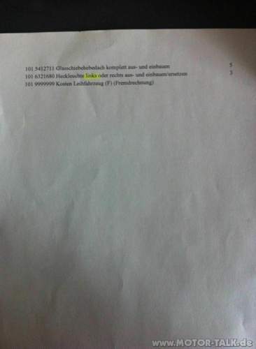

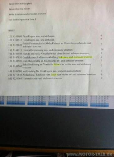

Servus Leute,
hab mir letzte Woche einen 330d angeschaut und hab mir die Fahrgestellnummer aufgeschrieben.
Hab dann gleich am nächsten Tag Reparaturhistorie angeschaut und diesen Eintrag gefunden.
Ich vermute das es ein Hagelschaden war, was meint ihr?
Sry wegen den schlechten Bildern.
Danke im vorraus 🙂

Ich vermute eher, das Auto hatte nen Unfallschaden links. Und den nicht zu knapp.
Hagel verteilt sich gerne mehr, als wie hier beschrieben. Vielleicht lese ichs auch falsch..
Wenn Hagelschaden mit defekten Leuchten, war das auch was grösseres.
Für mich passt das. Front- & Heckklappe aus- und einbauen, Dachhimmel entfernen, Glasschiebedach ausbauen, etc. Wüsste jetzt nicht, was zum Hagelschaden da nicht stimmen sollte.
Warum muss man da sitze ausbauen?
Aus der Beschreibung raus kann man es nicht sagen.

Mit Lackdickenmessgerät messen! Dann kannst feststellen ob nicht nachlackiert ist. > wenn nein, dann indiz für hagel
Das Auto steht immerhin bei einen großen bmw Händler und der Verkäufer hat nur gesagt das Stoßstangen hinten und Kotflügel links lackiert wurden

Das sehe ich anders, rausgedrückter Hagel hat immer überspanntes Blech zur folge.....
Vielleicht hat es die Heckscheibe durchschlagen und das Auto ist im Innenraum nass geworden.

solang es in der BMW-Werkstatt repariert wurde und man die Fahrgestellnummer hat kann man alles nachschauen 🙂
Die Reparatur nach dem Hagelschaden konnte ich ja auch sehen und das hat nix mit Garantie oder Kulanz zu tun 😉

Ich würde nicht kaufen, solange es nicht 100%ig ausgeschlossen werden kann, dass es ein unfaller ist.
