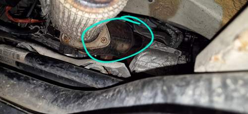

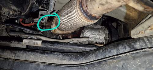

Allerdings verstehe ich nicht ganz, wo genau das Nacheinspritzventil verbaut ist. Es befindet sich vor dem DPF und dem daran angeschlossenen Flexrohr. Ich weiß nicht genau, in welches Bauteil es hineinragt, aber davor scheint sich ebenfalls ein Katalysator zu befinden, der wie ein Oxikat aussieht.
Möglicherweise hat mein Fahrzeug also doch einen.

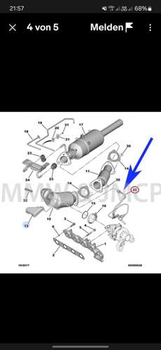

Dein Auto hat auf jeden Fall einen Oxikat.Ich weiß jetzt nicht, ob ein separates Einspritzventil verbaut ist( es müßte vor dem Oxikat sitzen), bei mir erfolgt die Zusatzeinspritzung über die normalen Injektoren, ich glaube nach dem Arbeitstakt in die austretenden Abgase. Mein Besuch bei Peugeot hat einen Kostenvoranschlag von 3350 Euro ergeben, ohne Oxikat. Davon allein 3100 Euro nur für den DPF, der aber zur Zeit nicht lieferbar ist und man auch nicht weiß, wann wieder geliefert wird.Falls nach Einbau des Neuteils noch Probleme auftreten würden, müsste man dann weiterprüfen, wurde mir erklärt. Das würde die Kosten dann wohl weiter hochtreiben, für mich völlig indiskutabel. Ich muss also weitersuchen.....

Moin, habe mich heute kurz drunter gelegt um Fotos zu machen. Ist das der Oxikat, wo die Einspritzdüse eingebaut ist? Ist dieses Teil für die Verbrennung des nachträglich eingespritzten Diesels verantwortlich, oder ist das die Aufgabe des DPF?
Habe noch zwei Screenshots angehangen, Quelle eBay.
