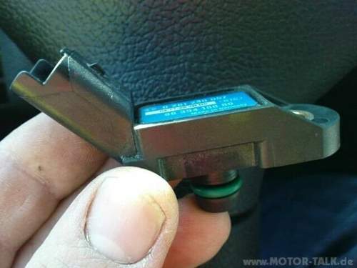

Ansaugrohrdrucksensor ist am einfachsten anhand der Parametermessungen mit dem Diagnosegerät zu prüfen. Kannst den auch einfach mal ausbauen und anschauen, ob der voll Öl ist.
Heute lief der Peugeot auch im Leerlauf wieder einmal nicht unter 1500 Umdrehungen. Wie üblich auch Anstieg der Drehzahl nach dem Auskuppeln, Schwankungen usw. Der Rückstellen/Anlernen des Stellmotors war wohl leider nicht die Ursache meines Problems.
Ich habe also den Ansaugrohrdrucksensor ausgebaut. Im innern waren Ölflecken zu erkennen, siehe Foto. Ich habe den Sensor mit Bremsenreiniger gespült und trocknen lassen. Auch das hat aber keine Verbesserungen gebracht.
