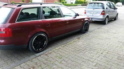

also um die optik ganz nach deinem sinne einzustellen -> Gewindefahrwerk
und das die gewinde alle hart sind stimmt so nicht... ich hatte die gleichen bedenken da ich doch recht komfortverliebt bin...
Habe aber seit zwei wochen jetzt das Eibach Pro-Street-S Gewindefahrwerk in kombination mit 19Zoll Felgen und 235/35/19er reifen und finde das sogar für mich empfindlichen agrnicht hart... klar gegen das serienfahrwerk ist es sportlich straff. aber zu hart, nein!
Und von der Optik steht er jetzt wie ich es wollte und ist noch in der Höhe alltagstauglich.

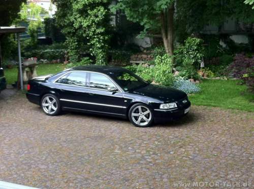

Falsches Foto
Jetzt aber:
Ich habe ein VFL Modell Bj 09.2000 und wie auf Deinen Bildern ist mir dass schon zu tief.
Ideal wäre max. minus 30-35mm auf der VA und minus 20mm auf der HA aber solche Federn gibt es nicht für den Dicken.
Jetzt habe ich überlegt 20mm Sportfedern von Audi zunehmen und wenn es dann noch nicht passen sollte die Bonrath FederTeler auf der Vorderachse.
Zumindest rechnerisch müsste er dann gerade stehen bzw eine ganz leichte Keilform haben.
