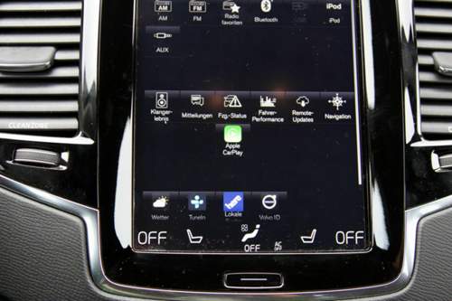

@zommasprosse In deine Ansicht Apps, da muss Apple CarPlay als neue App drin sein.
iPhone an den USB Anschluss anstecken, beim ersten mal kommt ein Pop-up Fenster, und in den Einstellungen gibt es den Posten Apple CarPlay, wo eingestellt wird op CarPlay automatisch startet wenn der USB Stecker im iPhone ist.
Albert
Img-5873
Kann Mann Apple CarPlay nachrüsten? Ich habe damals nicht vorbestellt.
Ja, ist eine Software/App.
@Albert64 Herzlichen Dank für die Info. Wann hast Du denn Dein Update mit CarPlay bekommen? Und erscheint das Icon sofort oder erst nach dem ersten Anschluss des Iphones an die USB Schnittstelle.
@Albert64 schrieb am 30. November 2015 um 15:56:22 Uhr:
Albert
@ipoto
Danke
@zommasprosse - das Symbol muss immer da sein. Und wie oben geschrieben wurde: Vorletzte Woche KANN es der Händler nicht aufgespielt haben.
