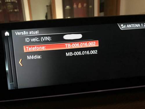

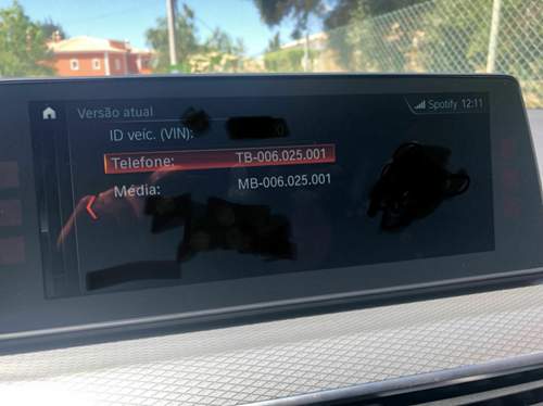

Ich war am Montag den 6. August beim Freundlichen, um ein Softwareupdate zu machen. Alles kostenlos. Mein G31 ist von März 2018 und es wurden 68 updates am Software realisiert. Die Multimedia Version, die ich vorher hatte könnt ihr auf Bild 1 sehen und die neue Version auf Bild 2. Ein gewaltiger Unterschied, was das Update von Telefone und Media anbetrifft. Wie gesagt, wurde aber alles Andere auf den neuesten Stand gebracht. Ich durfte in der Werkstatt zusehen dürfen, wie das Update vorgenommen wurde. Das Auto wurde durch einen Ethernetkabel an den Server der Werkstatt angeschlossen, der am Server BMW Portugal angeschlossen ist, der mit der Zentrale BMW in München verbunden ist. Das ganze hat ungefähr 2 Stunden gedauert. Zwei Sachen sind mir bis jetzt schon aufgefallen: Der Spurhalter bzw. Spurwechselassistent ist genauer geworden.1. Der Wagen fährt nicht mehr so nahe an die linke Linie der Überholspur am Autobahn ran. 2. Das piepsen ohne Grund beim rückwärtsfahren, wenn man das Lenkrad eingeschlagen hatte, ist auch nicht mehr. Das ist mir heute beim ausparken aus meiner Garagen aufgefallen.
